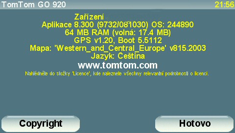

No, prošel jsem všemožná fóra a většinou potvrzovala funkčnost nového Bootloaderu bez problémů.
Tak jsem to tedy zkusil a nainstaloval.
Bootloader verze 5.5112 funguje i na TT 920. V čem je ale oproti starším verzím lepší bohužel netuším. :zamysl: Třeba to časem poznáme i my.

Bohužel jsem nucem upozornit uživatele, že BootLoader 5.5112 sám náhodně spouští starší typ navigace, když je vypnutá. Chování jsem zjistil pár dní po instalaci, ale stále jsem hledal PROČ to dělá, jestli existuje nějaký postup, který tohle chování spustí. Ale nepřišel jsem na to. :blazen: U mě je to fakt náhodně, většinou po prvním vypnutí po Resetu. Tedy například po připojení na TTH, nebo restartu za jízdy (občas se mi to stane). Takže TT s tímto Bootloaderem sice funguje, ale ne zcela správně. Při nastavení předvolby TT - vypnout po 30 min. nečinnosti to vlastně ani nevadí. Pokud se navigace sama zapne ve stojícím autě nebo v tašce, tak na to vlastně ani nepřijdete. Ale je fakt, že to prostě je chybná funkce. Já na tu chybu přišel tak, že mne navigace začala navádět z tašky za chůze, kde se sama zapnula :chlamani: :chlamani: To jsem si myslel, že se zapnula "o něco". Pak zase, když ležela vypnutá na sedadle spolujezdce a hlásila překročení rychlosti. Takže připouštím variantu, že jsem nechtěně zavadil o Power tlačítko. Ale že by častěji? To se mi nezdá.
Ještě dodávám, že jsem přece jen zkoušel, jestli nejde Downgrade BootLoaderu. Tak potvrzuji, pořád to nejde. Mám na navigaci oba dva, ten původní jsem jen přejmenoval. Na jejich vzájemné prohození ale navigace vůbec nezareagovala.
