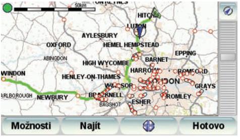

Tak jak to popisuju tak jsou na mapě vidět všechny RDS-TMC události. Dá se podívat kamkoliv po mapě.
Vypadá to asi takto: (bez té trasy, nemám navigaci takže jsem musel vzít obrázek z manuálu)

Ano, tak jak to popisuješ to funguje také
- našel 1 /slovy jednu/ událost v Ostravě a stejný počet v Opavě a v Brně.
Jinými slovy, způsob, který popisuješ je rychlejší než ten, co jsem zvolil já, na druhou stranu u mého postupu simuluji konkretní trasu. Nebylo cílem diskuse sklouznout do roviny jak získat data, ale porovnat data z RDS TMC s mapou. To si myslím splňují oba postupy.
