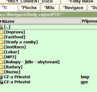

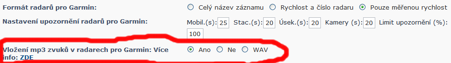

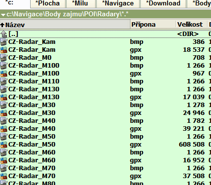

Sice už jsem to sem dával min.2x, ale protože se mi tonechce hledat, mrkni na screenshot mého uspořádání - když to funguje mně, tak to musí fungovat i tobě :), z horní screenu si zkontroluj, abys to měl také tak.
V POILoaderu zvol expresní způsob, nastaví se ti předstih varování podle měřené rychlosti

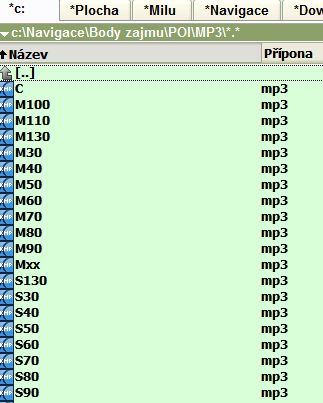

Tady máš co používám já, rozbal to do adresáře MP3
MP3.ZIP
(216.06 KiB) Staženo 1257 x
Jinak je ideální stáhnout všechny radary v zipu, nevím jestli to tak děláš

Ještě sem tedy dej screen z uživatelského panelu a screen nastavení v POILoaderu - někde v tom musí být zakopaný pes

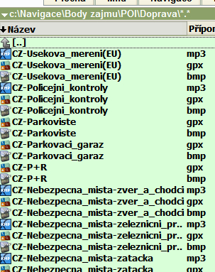

Ještě prosím tě - to generování MP3 u radarů se vztahuje pouze k českým radarům. Jakékoliv jiné hlášky k jakémukoliv bodu lze samozřejmě vyrobit, ale musí být uloženy ve stejném adresáři jako bude soibor .gpx a .bmp - viz screenshot
OK?
