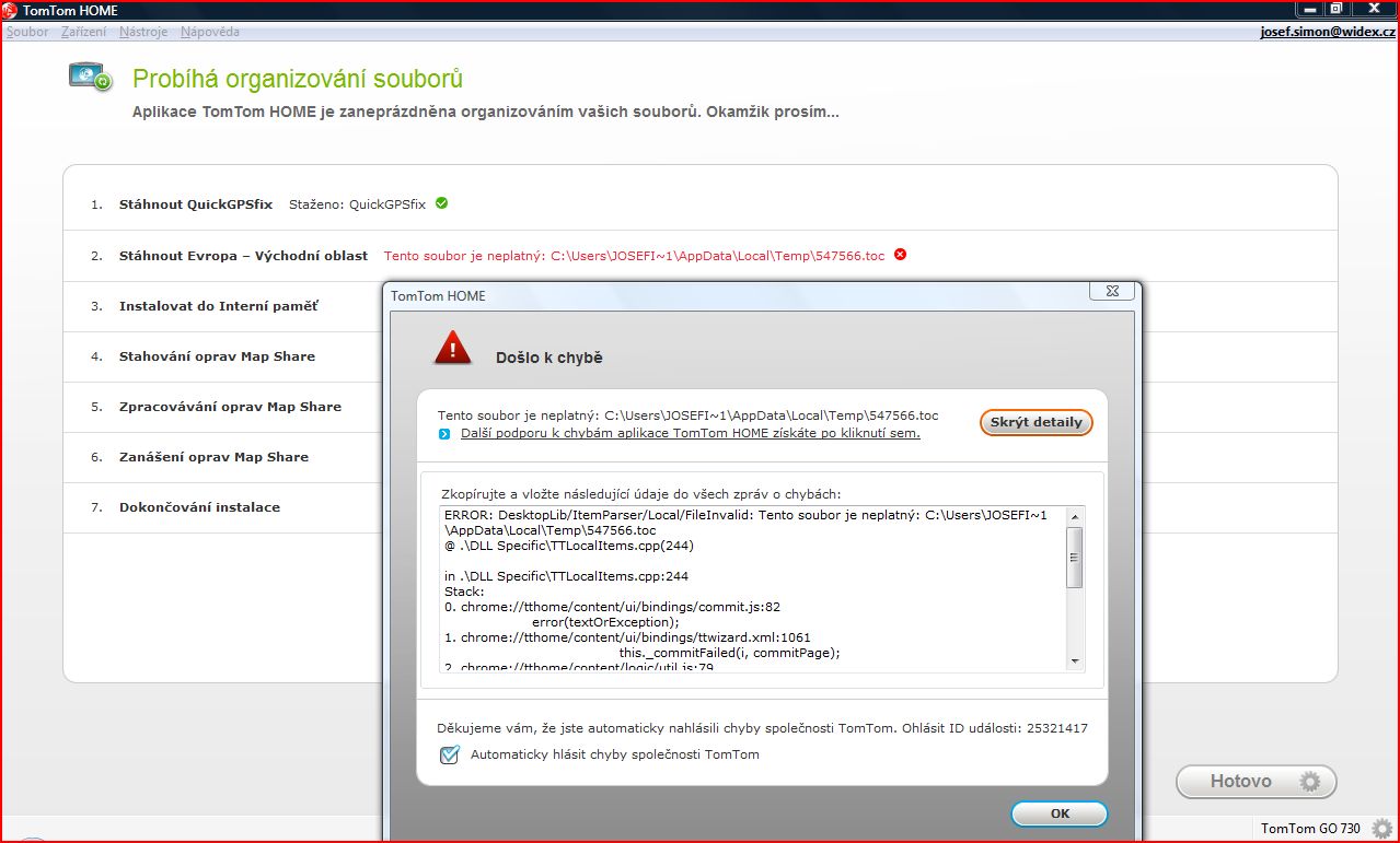

Ahoj všem odborníkům, mám problém a to ten, že jsem si dal aktualizovat TT GO730, mám předplacené 2 aktualizace map a nabídlo mně to mapu o velikosti 2.2GB, tak jsem to dal stahovat, napsalo to, že se to nevejde do zařízení, ale že jsou udělané menší sekce, dal jsem tedy východní Evropu, začlo se to v pohodě stahovat a pak se to bohužel kouslo s tím, že mám na disku málo místa, to jsem opravdu měl, jaká to asi byla chyba. Místo jsem uvolnil a při následné aktualizaci to stále chybu že je nějaký soubor poškozen.
Tak jsem zkoušel obnovu zařízení, ta se povedla, ale zařízení se už jenom restartovalo, vůbec to nenaběhlo. Tak jsem po veškerých pokusech udělal formát zařízení dle návodu na TT stránkách. Vše bylo prázné, po připojení k TT Home se nainstalovalo základních asi 40MB dat, ale mapy samozřejmě žádné. Po následném prozkoumání počítače jsem přišel na to, že tam mám jak původní mapu Západní a střední Evropa 2GB a i tu novou Východní část, u té si ovšem nejsem jistý, zda je stažená celá. Má asi 1.3 GB

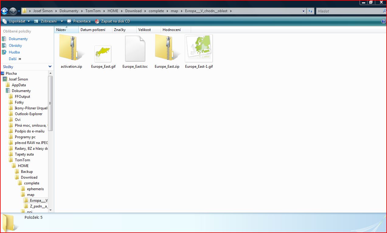

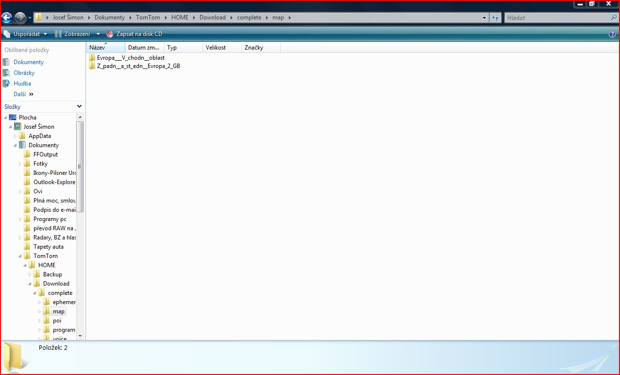

Když teď spustím zařízení, tak to samozřejmě píše, že nebyly nalezeny žádné mapy, což je pochopitelné. Otázka zní, lze tam dostat nějak ručně třeba tu původní mapu, náhledy toho co mám jsem přiložil níže. Ještě jedna věc, když dám Spravovat zařízení, tak se kounu do záložky Počítač, tam vidím úplně všechno, ale nabízí to jen možnost Odstranit z počítače, nechápu, proč tam není i volba Kopírovat do zařízení. To by bylo bez problému.
Poradí prosím někdo, jak tam tu mapu ručně nahrát a hlavně jak to má vypadat? Kam přesně, co rozkopírovat atd?
Jsem z toho už dost vedle, dal jsem za to cca 2300,- a jsem snad nakonec bez map.

Důležitý je zip soubor activation!
Rozbal mapy (Europe_East.zip), zkopíruj do kořenového adresáře. Rozbal activation.zip a zkopíruj do adresáře s mapou. Již jsem takto také "ručně opravoval" neúspěšnou aktualizaci cca před rokem.

Podle chyby je problém v souboru *.toc, je to soubor TomTomHome ve kterém jsou informace o stažené položce. (velikost, popis v několika jazycích, seznam souborů, atd.)
1) Volba pro kopírování do zařízení v TTHome existuje, jenom jinde, "Přidat Dopravu, Hlasy, Bezpečnostní kamery atd." -> na konci seznamu je položka "Položky v mém počítači" -> kliknout na modré plus s nápisem "mapy". Problém je, že díky porušenému souboru *.toc možná tuto mapu TTHome neuvidí. Testni a napiš.
2) Druhá možnost je nakopírovat si mapu ručně a to tak že obsah zipu ..... viz popis JIrásek který byl s odpovědí rychlejší.

Ještě jedna dodatková otázka, těch ostatních tří nezazipovaných souborů, které jsou vidět na tom náhledu si nebudu všímat? Tedy Europe_East.gif, Europe_East.toc, Europe_East-1.gif, ale to jsou evidentně jen obrázky, ale jen pro jistotu se ptám.
TomTom GO 730 Traffic, TomTom GO 5100
Re: Jak oživit TT730 po neúspěšné aktualizaci map...
Souhlas, jsou to soubory pro TTHome. TTHome je používá je pro zobrazení detailních informací o mapě, ale navigace je k ničemu nepoužije.

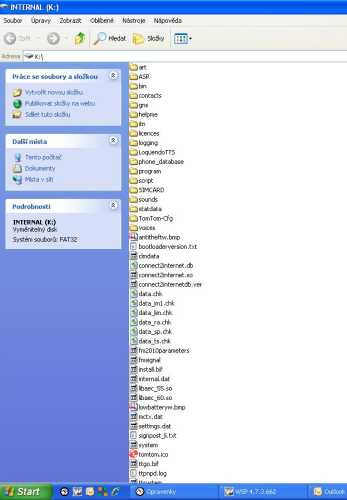

To fox50 : Nevím jestli to bude tím profilem, takhle s tím pracuji již 3 roky bez problémů. Každopádně to tam zkusím nacpat ručně dle vašich rad a snad to pak už bude fungovat bez problémů. Odpoledne dám vědět jak jsem dopadl.
Ještě jsem pro jistotu připojil zařízení k pc v práci a tento obsah vidím, jen podotýkám, že to je po formátu a následném nahrání automatických sobourů co tam stáhl sám TT po připojení k TT Home.
