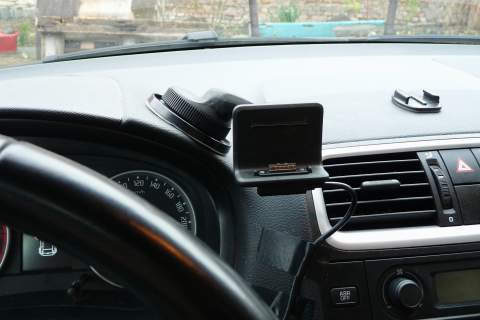

Taky mám navigaci na palubce, ale musel jsem přísavkový držák upravit, protože mi navigace překážela ve výhledu. Na orig. držáku jsem ramínko s koulí šikno přeřízl, abych po otočení o 180° dostal uříznutou část s koulí souběžně s přísavkou. Do spoje jsem zalepil dvě laminátové tyčky, abych zpevnil spoj a zalepil (zatmelil) zahuštěným epoxidem. Zabrousil, natřel černou matovkou, a protože jí mám přidělanou na oblé ploše přístrojovky, přidal jsem ještě na lepicí stranu kolečka čtyři segmenty z oboustranky, abych vyrovnal zakřivení lepiví plochy. Drží to perfektně, navigaci mám na dosah ruky, dobře na ní vidím a nepřekáží ve výhledu. Jestli ti to pomůže přiložil jsem fotku.
p.s. Nevím co máš za auto, ale ve Fabii by to na mřížce ventilace asi nedělalo dobrotu, protože mřížka je naklápěcí a navigace dost těžká, takže by se to asi dost klepalo. Nehledě na omezení funkce topení a větrání.

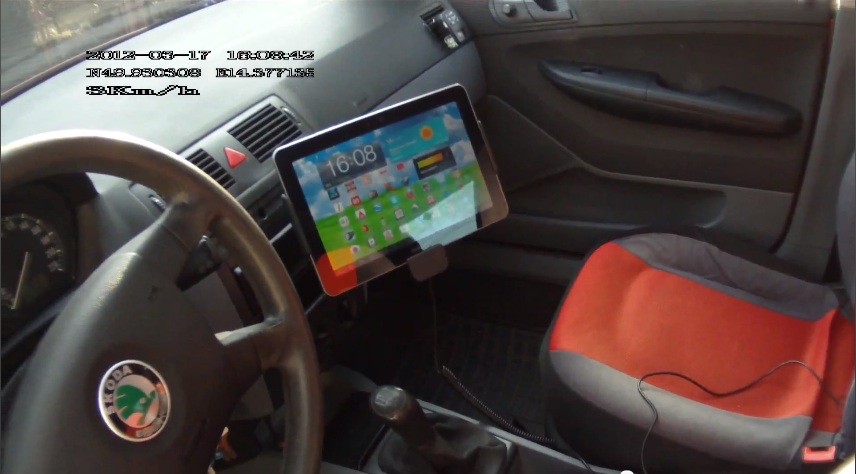

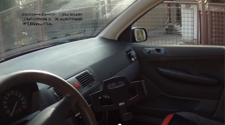

Na Brodit nedám dopustit - udrží bez problému i tablet

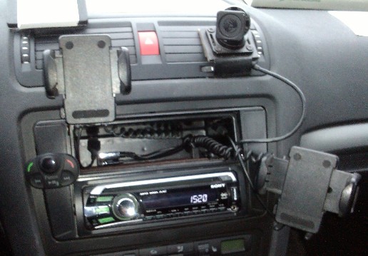

Tak jak jsem slíbil, zde je mé řešení držáků v autě....
2) Držák navigace - složen z kovového švédského držáku, také se jen zastrčí do palubky - ten jsem jen naohýbal tak, aby šel zastrčit pod ventilátory. Spodek zafixován oboustranou samolepkou, přece jen je navigace těžší..Na něj přišroubován kloub z držáku nokia a na něj našroubován konec držáku TT.
3) Držák mobilu vpravo dole - kovový švédský držák zastrčený bod kastlíkem rádia - fixován jedním šroubkem. Na něm našroubován držák na mobil ze Sunnysoftu.

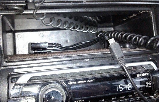

4) Kabely napájení vyřešeny takto : Pod palubkou "roztrojka" a v ní tři autozástrčky : Samsung Omnia i900, TomTom, a nabíječka LG. vytaženo v kastlíku zkrs vyvrtaný otvor, a napaječe fixovány na držáky "stahovačkami".
Taktéž je tím otvorem vytažen kabel od HF Parrot, kde je zástrčka USB, audio jack, a slot pro iPod...
Detail na druhém fotu...
