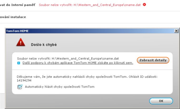

Dobry den. Mam TT 930T, OS Windows XP. Pri instalace mapy 835 mi naskakuje nasledujici hlaska. Co s tim mam delat?

Příspěvek: # 30797Příspěvek tapinek
A co to vypise, kdyz das Zobrazit detaily???
