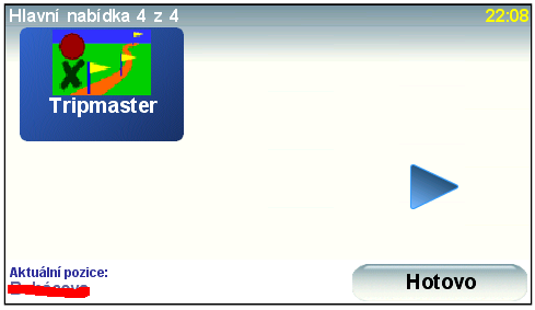

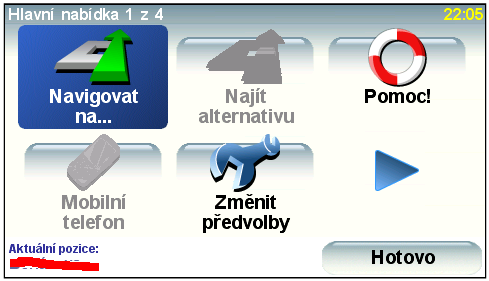

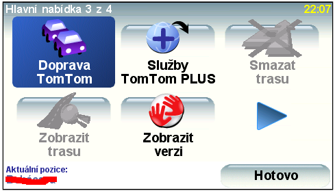

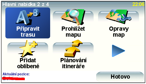

Nedalo mi to a taky jsem si vyzkousel nainstalovat Tripmaster a zajimavy poznatek je ze mi nezmizela z menu ani jedna ikona a pribyla mi tam 4 strana zakladniho menu, kde mam ikonu Tripmasteru. Prikladam screeny menu.

Ctvrty screen zde.

To je zajímavé. :shock: :?: Hned zítra vyzkouším. A když spustíš tripmaster, funguje?

Příspěvek: # 10681Příspěvek sislakd
Jj, jede bez problemu, obcas se pri setupu kdyz chci editovat nejake nastaveni cislic rozpadne obrazovka, ale staci trefit pozici Zpet a je zase ok. Tedka jsem si preeditoval vsechen setting v config.txt a jdu vyzkouset logovani, zda taky funguje.
