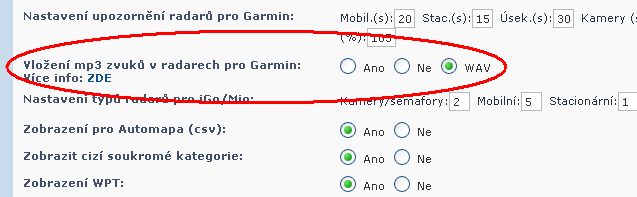

V uživatelském panelu je volba pro wav formát místo mp3, chování je stejné. Vyzkoušejte:

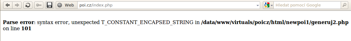

Příspěvek: # 42172Příspěvek Purple
Zdravím, také blahopřeji k tomuto dobrému počinu, ale musím také konstatovat, že v 7:13 při pokusu stáhnout databázi radarů tov Windows XP háže hlášku: Parse error: syntax error, unexpected T_CONSTANT_ENCAPSED_STRING in /data/www/virtuals/poicz/html/newpoi1/generuj2.php on line 101

Příspěvek: # 42174Příspěvek Henry
To byl problém na serveru, už by to mělo šlapat...

Stručný postup pro generování gpi souboru s wav:
V nastavení uživatelského panelu zvolit WAV - viz. příspěvek Henryho o kus výš.
Stáhnout zip file ze sekce radary pro garmin.
Do nainstalovaného PoiLoaderu nakopírovat SOX.EXE.
Ve struktuře svých gpx souborů mít adresář WAV a v něm hlášky pro gpx ve formátu WAV.
Spustit Poiloader. :usmev:
Experimentoval jsem, jestli wav má vliv na výslednou velikost gpi - nemá. Zřejmě si PoiLoader zavolá sox a provede konverzi na takový formát, aby to navigace schroupla.
