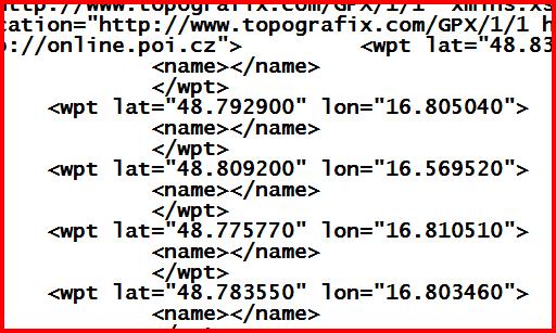

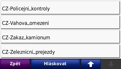

Páni admini, to co tu řeším s kolegou hasičem půl dne - není chyba v tom, že když se kouknu do té kategorie "Zeleznicni_prejezdy" - že spodní řádka, která se má generovat sama, je prázdná. Nemá to za následek, že v navi pak vidíme kulový???? A pak stažený soubor vypadá jak je na tom screenu

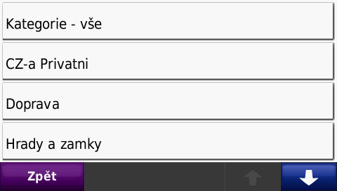

Pokud to dělám přes POI Loader tak se mi to nezobrazuje ale když to dělám přes MapSource tak je mohu vyhledávat ale mám tam jenom omezený počet.

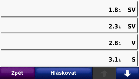

My jsme si nerozuměli - myslel jsem, když si spustíš navigaci a podíváš se do "Různé" (prostě do vlastních bodů), tak jestli tam vidíš jiné
hasic150
Příspěvky: 40
Registrován: 23.9.2009, 6:58
Re: Omezení bodů zájmu při importu do navi
Příspěvek: # 31724Příspěvek hasic150
Není tam nic.

No posílal jsi přes POI Loader nějakou kategorii bodů?
Jinak co se týče těch přejezdů není chyba u tebe - tam se fakt nic nezobrazí, prosím adminy o ověření, zda při generování gpx souborů nevzniká nějaký problém, protože to co zaneseno v kategorii se do gpx soubopru zřejmě nepřenese
