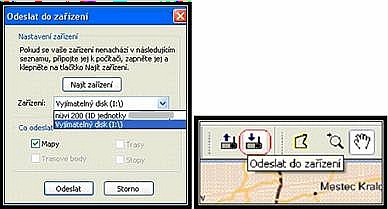

Mám také Garmin nüvi 200, ale tohle mi to nikdy nenapsalo. Pokud chceš nainstalovat mapu na sd kartu, musíš spustit mapsource s mapou, kterou chceš instalovat a dát "Odeslat do zařízení" počkat až proběhne propojení s GPS a zvolit kam se má instalovat, jestli do paměti nüvi, nebo na sd kartu.
