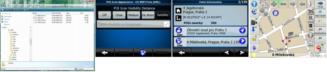

Zdravim tak s tim NE-zobrazovanim POI z kml mam stejny problem. Uz sem se zkousel ptat tady:
http://www.poi.cz/phpbb/viewtopic.php?f ... &start=105 (by BibaCZ on 28.5.2009, 19:18)
ale zatim zadna odezva. Asi moc dlouhy text... tak sem to zkusil nafotit. Moje verze iGO 8.3.2.83157
Zleva:
foto 1: kml body "CZ-WIFI_free" (z poi.cz) jsou nacteny/prekonvertovany.
foto 2: nastaveni vyditelnosti na 25km + ikonka zemekoule.
foto 3: vyhledani wifi v okoli. Je to ta zemekoule - 30m daleko.
foto 4: NEzobrazeni bodu na mape. Ukaze nalezeny bod ale ikonka tam neni ! (napr. P ukazuje normalne)
Bod tam opravdu je (PDA ho naslo a kml v Google Earth ho ukaze).
Taky se iGo uz chytlo na signal, takze tim to asi nebude.
Co delam blbe ?
Dik

Re: Jak dostat POI do navigace iGO?
Zkusil bych nejprve verzi začínající číslem 7, nebo 9.
@opat
O té verzi 97313 se toho na fórech hodně napsalo. Podle toho, jak se chová např. ke kódování radarů, to bude nějaká starší verze. Proč se to dostalo ven s tímto buildem nevím, ale v každém případě bych jí vyměnil.
potvrzuji.taky sem ji tyden mel omylem a odborna fora mnohokrat rikaji to same. use 93112 nebo tak nejak. tu ted mam a vse ok.
