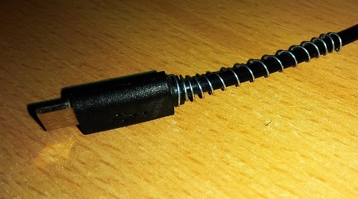

K tomu lámání kabelů.Stačí taková maličkost a je vyřešeno. Poté, co jsem vyhodil dva kabely, kterými v autobusu napájím kameru, ve kterých se zlomil drátek, začal jsem přemýšlet o nějakém řešení. Stačí pérko z propisky. Od té doby neodešel. Na fotce je detail zástrčky micro USB na jiném kabelu, protože jsem tuto úpravu udělal i u sluchátek přes které poslouchám hudbu, kde se u zástrčky jack také zlomil kablík...
