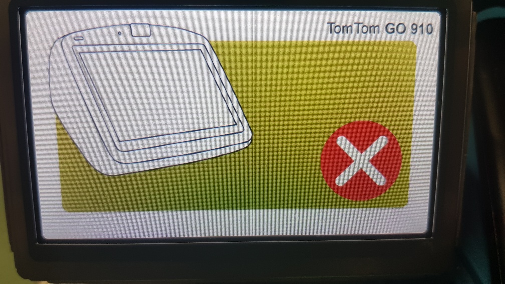

ahoj mám problém s TOMTOM GO 910
Po spuštění vyskočí červený křížek. Nevíte rady
viz obrázek.

Křížek by měl znamenat, že nenachází systém (navcore). Některé 910 měly malý pevný disk, je možné, že klekl. Ale někde se po internetu toulá zapojení, kde je nahrazený SD kartou. Jestli tam není (byly dvě verze) a má slot na kartu, nakopírovat navcore na ní. Nebo je to ještě něco jiného, ale na takovou diagnostiku je málo informací. Zvlášť takhle na dálku.

Nepíšeš co mu bylo, možná by se dal resuscitovat.
