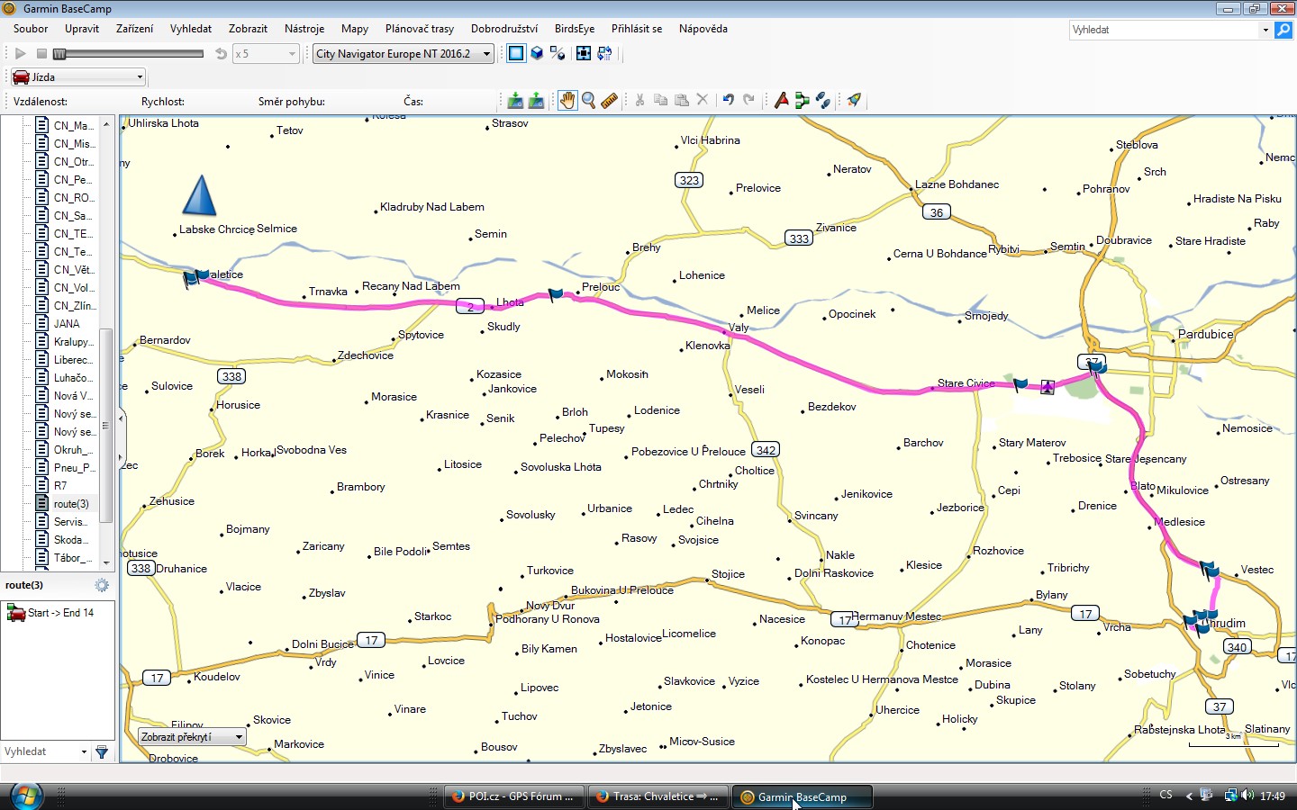

Příspěvek: # 53134Příspěvek Rubic
--> hajzlponak
Děkuji,,že si tomu věnoval chvíli času. Taky jsem se podíval na to, zda přenosem dat z Mapy.cz lze docílit uspokojivé trasy v CNEU 2016.20 ? Protože oba máme stejnou poslední mapu- Garminem záměrně opožděnou, tato mapa neobsahuje takové aktualizace jako jsou v Mapy.cz. I když se přenesou data do BC, výsledek po přenosu trasy z BC do Nuvi je odchylný.
Pohled na trasu v Mapy.cz lze použít při vytváření trasy přímo v Plánovači v Nuvi - těch průjezdních bodů nemusí být tolik jako při exportu dat z Mapy.cz do BC. V místech, kde se obě mapy liší, shoda být nemůže.
U Medlesic má Mapy. cz mimoúrovňové křížení silnic, CNEU nikoli.
Přesouvání trasy přidržením klávesy Alt je v BC rovněž možné, jako v Mapy.cz .

Příspěvek: # 53135Příspěvek hajzlponak
Zdravím!
Snad ani není třeba děkovat, ale potěší to. Dělal jsem to především z egoistického hlediska hlavně pro sebe, abych se co nejméně namáhal a měl se dobře. :usmev:
Možná jsem se unáhlil a MS nebo BC nejsou zase až tak k ničemu, nemají jen tuto funkci a někomu mohou vyhovovat. Ale z mého pohledu konkrétně plánování tras budu plánovat na Seznamu. Tam jsem se nemusel nic učit a zcela intuitivně byla trasa velmi rychle sestavena.
Ty chyby u Medlešic jsou opravdu dost zásadní - severně od M. je mimoúrovňové křížení (dokonce bez napojení) a jihovýchodně od M. je to taky v CNEU špatně - nedá se dostat na silnici č.37, až o kus dál. Je to ještě vidět na leteckých mapách, jak to bylo původně, je to tehdy rozestavěné.
Minulý čtvrtek jsem jel do chrudimské nemocnice a celou Chrudim jsem objel východně až na současný konec obchvatu, kde se napojí 37 na 17.
Jinak máš taky pravdu: Při kontrole průjezdních bodů trasy přenesené ze Seznamu do navigace mým zkráceným postupem jsem zjistil, že je jich taky zbytečně mnoho, např. už ve Chvaleticích. Inu nic není dokonalé kromě mě. :mad2:
