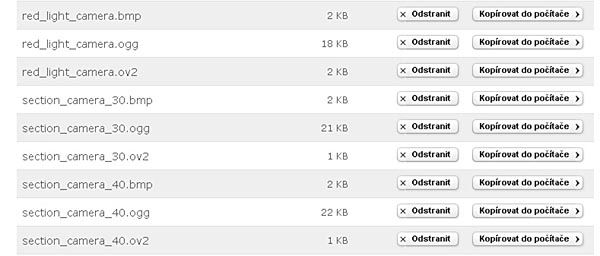

Tak se také pokusím přispět svojí odzkoušenou troškou do mlýna :usmev:
Používám již delší dobou radary roztříděné podle typů a rychlostí (stažení ve formátu PoiWarner ov2). K tomu mám jednotlivé zvuky a ikony také podle typů a rychlostí. Pokud stáhnete výše uvedený formát a rozbalíte archiv, uvidíte sami jak jsou kategorie popsány. Po nahrání jednotlivých kategorií do navi a přihrání ikon *.bmp a zvuků *.ogg a po nastavení upozornění (zvuk upozornění se již nevybírá, navi si jej přiřadí automaticky), je varovný zvuk ve formě mluveného slova s upozorněním na typ a rychlost. Přihrává se to vše jako BZ. Viz screen. Jediný opruz je prvotní nahrání všech zvuků a ikon.
Příslušné zvuky a ikony jsou v přiloženém zip archivu. Vše mám odzkoušeno na Go1005, žádný problém jsem nezaznamenal. Navi to nijak výrazně nezpomaluje.
