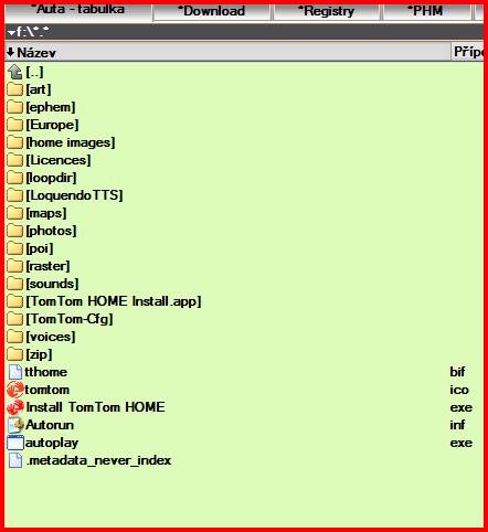

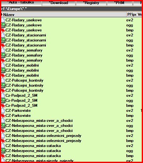

Tak máme ve firmě Renaulta s tímhle TT - překopíroval jsem do adresáře s mapou radary, nebezpečná místa, zvuk ve formátu ogg - a.... a mlčí to. Ví někdo rady?

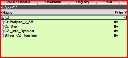

Ještě jsem zjistil, že jakýsi malinkej soubor, při stažení bodů z TT home, se vytvoří v adresáři "poi" - nemůže to mít souvislost? Třeba jsem tak stáhnul nějaké podjezdy a u toho byl i zvuk a ten se uložil normálně do adresáře s mapou, kde mám hlášky. No a hledat nějaký podjezd 2,6 metru teď zrovna hledat nebudu, abych věděl, jestli mi to mluví :(

Nepíšeš sice co je tam za NC, ale zvuky (OOG) dej do složky Sounds. Potom v menu nakonfiguruj upozornění.

Nevím co je NC, je to vestavěná navigace v Renaultu Kangoo, říkají tomu Carminat - to je vše. Zkusím to přendat jak píšeš, uvidíme. Díky
