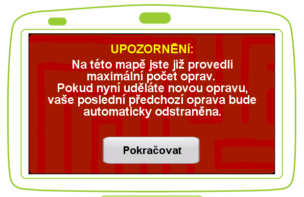

Zdravím.
Již poněkolikáté se mi objevila při zadávání oprav na navigaci červená obrazovka s pozorněním že jsem vyčerpal pro tuto mapu maximální počet oprav. Postupoval jsem vždy podle návodu Gumajze ve vlákně o obecných problémech. Nyní mne to však na.... , protože mapu v835 mám poměrně novou (cca 14 dní), tak jsem kontaktoval suport TT s dotazem co dělat a proč je omezení. Zde je jejich odpověď:
zadávání oprav není omezeno.
Proveďte prosím následující postup:
Prosím aby jste zařízení připojil k počítači. Vyzálohoval pomocí TomTom Home (zapněte si tomtom home klikněte na zálohování a obnovení a potom zálohovat) . Potom vypnul TomTom Home a otevřel si tento počítač a tomtom si otevřel jako disk. Zde budete mít složky a soubory. Tyto složky a soubory si prosím zkopírujte pro jistotu ješte jednou na Váš pevný disk. Nyní prosím smažte všechny soubory na vyměnitelném disku. Soubory ve složkách ani složky NEMAŽTE!!!! Nyní si stáhněte tento soubor.
http://download.tomtom.com/sweet/navcor ... ore-GO.cab
Tento soubor rozbalte pomocí raru nebo winzipu. Pokud nemáte v pc winrar winzip ani jiný software, kterým by jste soubor mohli rozbalit můžete sis jej stáhnout zde: http://www.stahuj.centrum.cz/utility_a_ ... &g[oz]=6.7
Jako poslední krok je potřeba použít clear flash: zde najdete návod jak provést clear flash: http://www.tomtom.com/6186
Soubory a složky, které se Vám rozbalí vložte přímo na root Vaší navigace. Navigaci odpojte od PC a zapněte. Nyní by již vše mělo fungovat v pořádku.
S přátelským pozdravem
Tým zákaznické podpory TomTom
Upozorňuji, mám Go930, pro jiné navi to bude jiný navcore.
Snad to někomu pomůže.
Edit: provedl jsem vše podle návodu, samozřejmě nainstalován starší navcore 8.302, pokus o aktualizaci a :pulka: , nabídne to všechno, jenom nové navcore NE :zed: . Kurňa, proč mám stále experimentovat :blazen:
