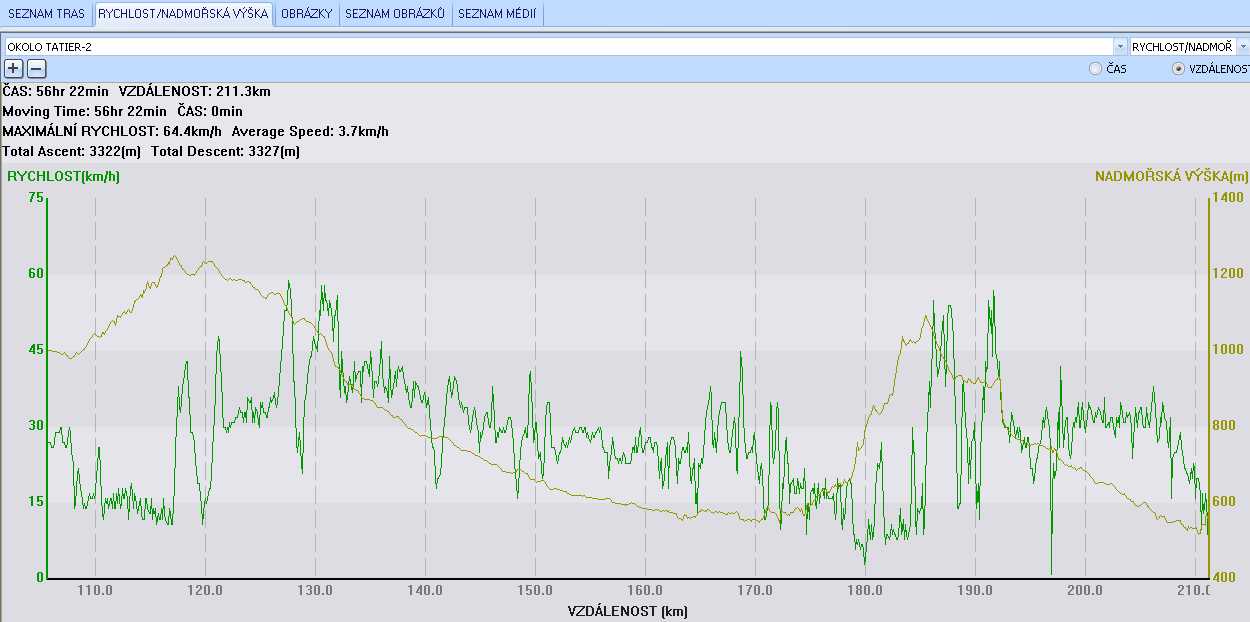

Ahoj,
pročítal jsem fórum a našel jsem tu spoustu cenných rad. Nevím si ale rady s jednou věcí, mam PDA s GPS se systémem Windows Mobile (Diamond) a potřeboval bych nějakou aplikaci, která mi bude logoval moje cestování z GPS a následně nějaký program, kterým si výsledky vizualizuji a zároveň zjistím, jakou rychlost jsem měl v daném úseku a v jaké jsem se nacházel nadmořské výšce. Jde mi o to, že bych si chtěl takto analyzovat svůj let v ultralightu, tzn. při startu bych začal logoval, při přistání to vypnul a se získaným log souborem bych pak měl rychlost v daném bodě + na nějaké mapě vyzualizaci mého letu. Poradí mi někdo? Díky moc

Osobně používám NoniGPSPlot. Výšku snad ukládá, rychlostí si nejsem jistý.
Bohužel export do některých jiných formátů ořezává data.
Možná zkusit NMEA log a později analyzovat ten :zamysl:
V raw NMEA logu musí být všechno co GPS poslala :mad2:

Sice dyneer už asi ztratil zájem, ale spíš pro ostatní ... logování GPS (i na pozadí) pro PDA umožňují :
NoniGPSplot : http://aeguerre.free.fr/Public/PocketPC ... wnload.php
(loguje ve vlastním formátu, umí export do několika dalších formátů, nevím zda ukládá výšku)
GPS2Blue : http://users.skynet.be/hofinger/GPS2Blue.html
(umí logovat RAW NMEA, nebo ukládat pouze CGA, GLL, RMC a VTG věty, log může být automaticky komprimován)
VisualGPSce : http://www.visualgps.net/VisualGPSce/Do ... nload.html
(umí NMEA log zaznamenat i zpětně načíst a pravděpodobně ukazovat parametry v jednotlivých bodech)
Doporučuju vyzkoušet všechny - všechny jsou FreeWare :blee: :blee: :blee:

SportyPal
http://www.sportypal.com/Home
Run.GPS - shareware
http://www.rungps.net/
GPS Cycle Computer
http://www.freewarepocketpc.net/ppc-dow ... er-v3.html
WinPilot
http://www.winpilot.com/Default.aspx
