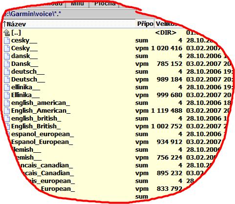

Příspěvek: # 25984Příspěvek freewall
Tak bohužel - sice zvuky samozřejmě v navigaci mám (viz screen původních zvuků), ale Šmirdu mi to po instalaci vůbec nezobrazí v nabídce jazyků, když jej chci v navigaci nastavit v nastavení "jazyk", nepomůže ani přejmenování Šmirdy na Cesky__ - prostě tenhle typ to neumí :(
