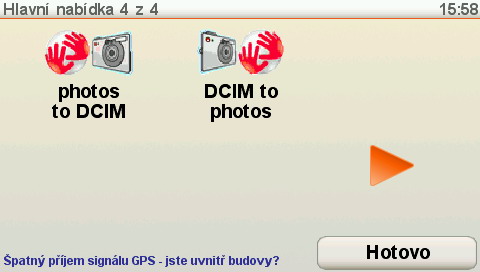

Jak všichni určitě víte, neshoduje se název složky vytvářené digitálními fotoaparáty se složkou kterou používá TomTom pro zobrazování fotek. Mám tu řešení pro majitele navigací řady "Go". Pravděpodobně bude fungovat i na dalších, ale nemám to ověřeno. Pokud se tu někdo najde kdo to otestuje napište (?Go630?).
Podporované Navigace:
Všechny které čtou data zároveň z interní paměti a SD karty.
Go720,Go920,Go730,Go930,Go740,Go940
Instalace:
Obsah zipu rozbalíte do kořenové složky interní paměti navigace, zobrazí se vám v hlavním menu 2 nové ikonky.
Používání:
Vložte SD kartu z foťáku do navigace, ta neuvidí fotky protože jsou ve složce DCIM. V menu stisknete "DCIM to photos".
Složka DCIM se přejmenuje na photos, a vaše navigace uvidí fotky z foťáku.
Pokud budete chtít pokračovat ve focení stisknete tlačítko "photos to DCIM" a vše se vrátí do původního stavu.
Pozor, nepoužívejte na jidé SD karty než z foťáku(obsahující složku photos)!
Pokud budou na SD kartě obe složky (DCIM/photos), dojde k přepsání nebo zatuhnutí přístroje.

Zobrazovani fotek opravdu funguje skvele (TT 730 T), mam jen maly dotaz, daji se nejak tyto ikony prohodit? Ted kdyz chci fotky prepsat do souboru Photo, tak musim zmacknout druhou ikonu (druhou z leva), chtel bych mackat logicky nejdriv tu prvni (levou)
