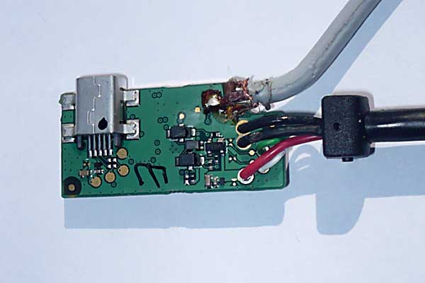

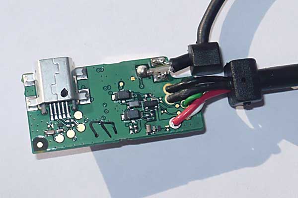

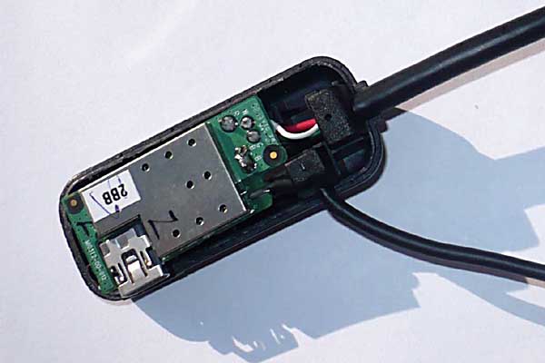

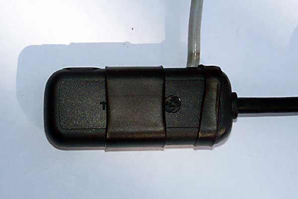

Tak přijímač mám, dokonce funguje :usmev:
Výhoda - do navi se strká jenom jeden kabel
Nevýhoda - přijímač není napájen z navi ale z napáječe z autozásuvky.
Vzhledem k tomu, že mám jakousi "pevnou instalaci" (přijímač i napáječ je pod palubkou), tak mi to takto vyhovuje.
Přijímač jsem upravil, odpájel anténu a přiletoval koaxiální kablík od autoantény - je popsáno TADY a TADY. Jenom pro upřesnění, napájení (zdroj do autozásuvky) mám připojen na světla, dnes se musí trvale svítit a nemusím tak řešit vypínání zdroje pokud auto stojí v garáži.
Přikládám pár fotek.
otevřený přijímač, pouzdro je slepeno, nutno opatrně "rozlouskonout"
samotný přijímač
přijímač s naletovaným přívodem od autoantény
složený přijímač, pouzdro neslepeno. ale staženo páskou
Nedoporučuji letovat trafopáječkou! Chce to mikropájku s regulací teploty.
