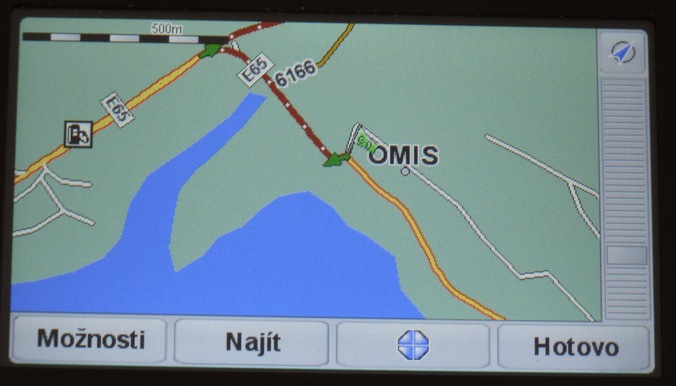

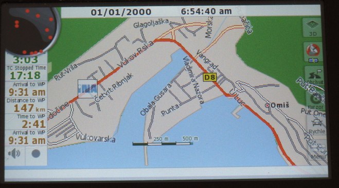

Mapové pokrytí mají stejné (závisí to na koupené licenci map), ale podrobnost map je dost rozdílná ve prospěch iGo, zvláště pro východní Evropu a Balkán. Česká republika a Slovensko jsou ale v obou navigycích přibližně srovnatelné.
Jen pro srovnání Omiš v iGo8 (mapy 2008.01) a TT (mapy EE v720.1803)
