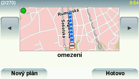

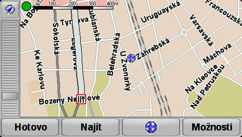

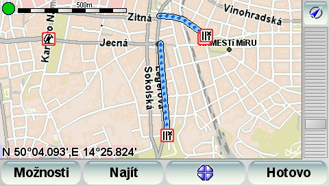

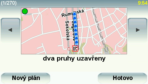

Lidičky potřebuju pomoc.
Vy co máte RDS-TMC, můžete udělat obrázky Legerovy a Sokolské ulice se zobrazením hlášení z RDS-TMC?
V Sokolské ulici je momentálně uzavřený pruh, a navigace to hlásí v protisměru.
Máme podezření na chybné lokalizační tabulky u navigací TomTom a potřebuji zjisitit zda je problém jen u TomTomu, nebo ve více navigacích. A potřebuji důkazy s konkrétním označením navigace a verze map.
Sejmuté obrázku jsou z Nav7.221 a map Western_and_Central_Europe 715.1703. Otázka zní zda je problém i na novějších mapách a zda i na jiných navigacích.
Díky za pomoc.

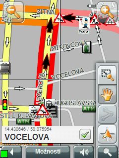

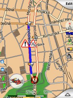

Příspěvek: # 19470Příspěvek Mudrunka
Lehký úkol, zjistil jsem však těžší realizaci. Zkusil jsem na 2 softech dnes zhruba v 9,30 s výsledkem v událostech nestejným (viz. obrázky dole). Nestejné z důvodu, že tyto informace jsou v Praze poskytovány na různých frekvencích a na sjednocení by bylo třeba i tyto sjednotit nebo tomu věnovat více času. Neměl jsem ho, vypovídající je to i takto. Pro zajímavost, na obou softech události pravidelně byly vždy protisměrně, mám tam však relativně nově nejnovější mapové podklady, co jsou možné a ono dnes, v daném testíku, je to OK. Relativně dobrá zpráva pro mě, horší však pro fox50. Řekl bych, že jeho podezření má jistý reálný základ.
A teď podklady. Navigon 6.2 mapa NT 2Q 2008, v druhém případě se jedná o i-GO plus, mapa ČR 2008.01
i-GO Plus
Navigon
