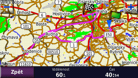

Včera jsem byl na koncertu Metallica a pak jsem chtěl odvést kamarádku na Břevnov. Protože nejsem pražák a v noci se moc po Praze neorientuju, spolehal jsem na navigaci (Garmin 250W). Start, kousek od EDENu. Cíl adresa Praha, Radimova 12. Schválně si to zkuste dát do navigace. Nevěřil jsem svým očím, trasu, která normálně měří asi 10 km mi to navrhlo tak, že bych měl jet na Plzeň až do Loděnic a zpátky k cíli. Celkem přes 60km. :grin: Vůbec to nechápu. Všiml jsem si toho sice pozdě, ale přece, takže jsem najel o nějaký km více. Sám nevím, proč jsem si takovej krám kupoval. :zed:

co maš za mapu ja to zadal SP510 z atlas czech 7nt tan dal navrh 17 km z edenu na jižni spojku - strokonicka - velka chuchle - radotinská - a do cile

Cíl byl Radimova 12, ne Radkovská. Pro ty, co by to chtěli zkusit.

Nastavení: Nejrychlejší, Vyhýbat se otáčení a pruhům pro autobusy, Mapy Atlas Czech 7 NT.

Mně to Nuvi 660 dělá taky. Evidentně chybka v matrixu, resp. použité mapě (Atlas Czech 7 NT)... :KO:

tak jsem přepnul na topo1.2 to vede po Praze po Jižní spojce na Baranďák po okruhu do Motala a na Břevnov :mad2: nastavení :rychlejší :zamysl: při krátka vzdal. vede přes Prahu centrem ale dost divně

Ještě jednou jsem to zkoušel zadat z Plzně a od Mýta jede po okolí dálnice na místo.Když jsem zadal cestu z Plzně do ÚVN což je kousek vedle tak vede normálně . :zamysl: Takže ať se kamarádka přestěhuje mají tam černou díru na mapě. :grin:

Zdravím, na mém Nuvi760 v mapě Atlas - rovněž přes Loděnice - po přepnutí mapy na CN2008 je vše v pořádku - dolů k Vltavě - přes most do Strahovského tunelu a Patočkovou nahoru do Radimovy - celá trasa 10 km po "kulturních" ulicích.
Evidentně problém mapy Atlas (mimochodem není pro mně první - již jsem se setkal i s jinými)...

Jojo, když tam dam Radimova 1 misto Radimova 12, tak to jede OK. Fakt divný.

na mé 760 je to stejné - ale když si trasu prohlédnete, ono to po odbočení na Plzeňskou asi nasadí letový režim - trasa je z přímek mimo silnice. (Radimova 11 a 13 jsou OK)
Takto může vypadat chyba mapy ?

otázka je nakolik je to chyba mapy a nakolik chyba FW.
obdobný efekt má navigování na Radimova 8.
č.8 a 12 jsou (dle mapy.cz) v ulici kde z jedné strany je jednosměrka a z druhé zákaz vjezdu.
čistě řečnická otázka - kam by mne měla navigace v tomto případě navigovat ?
(Navíc Autoatlas v Mapsource v místě zákazu vjezdu nemá ulici napojenou.)
