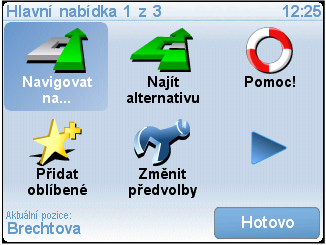

Jen mimochodem, ja se svou verzi 7.161 muzu mit nainstalovane aplikace a pritom neztracim ikonku Pomoc. Mel jsem Tripmaster, a ted pouzivam EventLogger, a ikonka Pomoc stale funguje.

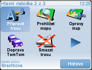

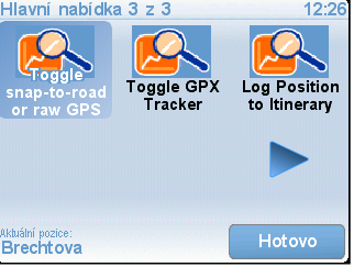

Mne ne - viz obrazky:

Je to 7.1, akorat jsem si upravil tu bitmapku za hezci.
