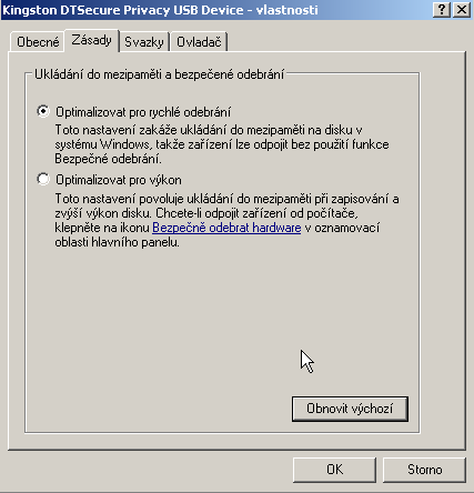

Jasně, proto Win2000 při vytažení flashky řvaly, zatímco XP to nedělají. Pro mne za mne si klidně před vysunutím flashky PC vypni, ale nepiš tady pitomosti. Ani nemám v XP v liště ikonu pro bezpečné odebrání, ale někdo holt ji tam mit může... BTW flashku běžně vytahuji i z těch Win2000, aniž by se, kromě varovného hlášení, někdy něco stalo. Jenže někdo holt je jouda, vytahuje ji při zápisu, a pak dělá chytrýho :KO: .
Na tom obrázku je defaultní nastavení Windows XP pro USB zařízení...

3) Odpojování USB. Rozhodně používat bezpečné odpojování. Ano ve Win je volba okamžitého ukládání, ale zaprvé nikdy nevíte co win zrovna zdrží že data nezapíše, a zadruhé to neznamená že v okamžiku kdy disk vytáhnete, se systém zrovna nerozhodne něco zapsat. A ne každý má tuto volby zapnutou. Věřte že se o to pokouší dost často a náhodně. Záleží na souborovém systému, do NTFS zapisuje častěji než do FAT32 tedy Flash disky jsou poměrně bezpečné, ale vytrhnou takto externí disk s NTFS je docela nic moc. On se ten disk odpojuje ze dvou důvodů, první je aby se zapsalo vše co je v cache, a druhý je, aby se na disk nepokusilo nic (ani systém) už dál zapsat v době kdy ho utrháváte. Že nemá žádný program z USBčka otevřený soubor ještě neznamená, že s ním nepracuje systém. Již se mi párkrát stalo že sem zapisoval na Flash, Windowsy zrovna dělaly něco jiného data pro Flash zůstala v Cache. Protože se na Flash zrovnanic nezapisovalo (Win se zabývaly něčím jiným) flash zhasnul. Pospíchal jsem Flashku utrhnul a jak jsem se potom divil když na ní soubor co jsem potřeboval nebyl. Ona se totiž Fat tabulka zapisuje jako poslední, a tak tam záznam o novém souboru nebyl. Souhlasím ale s tím, že systém by při tom neměl zhavarovat.
