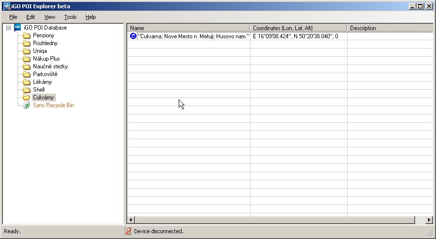

Uvozovky - když to dám do iGO tak, jak to stáhnu, tak to ty uvozovky v názvu nechá, např. "Cukrarna;Nove Mesto n. Metuji;Husovo nam.".
Název s uvozovkami v iGO POI Explorer
Když je v nějakém textovém editoru odstraním, tak v už v tom názvu v iGO POI Exploreru nejsou. Pokud jsou uprostřed názvu, tak to jsem ještě nezkoušel.

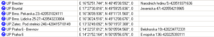

Henry, ta tečka do 10 znaků tam má nějaký význam? Ta tečka místo čárky bohužel dost názvů v kategorii rozhodí, viz obr.
tecka v nazvu.png (6.98 KiB) Zobrazeno 12537 x
Re: Jak dostat POI do navigace iGO?
Příspěvek: # 8190Příspěvek Henry
Ta tečka tam je, protože jsem na testování úplně náhodou vybral nízké podjezdy, a tak se v POI Exploreru objevilo v názvu třeba pouze "2" a v poznámce: "50 blablabla".
Tak já tam dám záměnu čárky na tečku v prvních třech znacích, OK?
