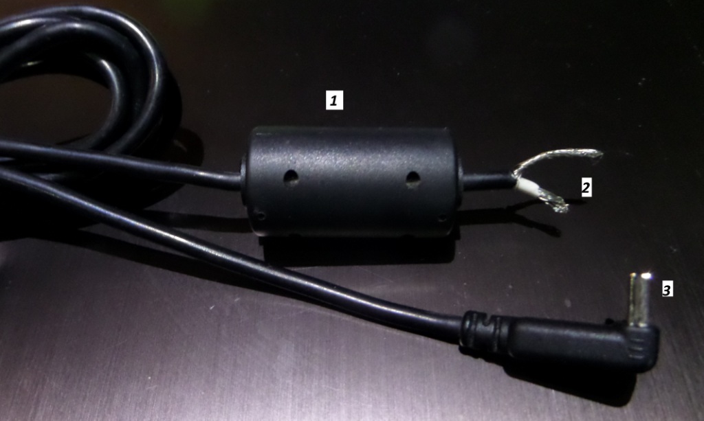

Přátelé nevíte kde je umístěný ten odpor mezi pin 4 a 5 u nabíječek do auta. Také mi odešla ale oddělal jsem od ní ten kabel a na něm je nalisovaný takový váleček o průměru cca 1.5 cm není to v něm. Tak že bych k obyčejné neorig nabíječce přiletoval ten s té originální s tím válečkem a začalo by to fungovat bez nutnosti držet tu ikonu baterie přepnutí do prac. režimu atd,. ? Bude to tak fungovat? Nebaví mě to pořád při nasednutí do auta přepínat.

(1)Přátelé nevíte kde je umístěný ten odpor mezi pin 4 a 5 u nabíječek do auta.
(2)Také mi odešla ale oddělal jsem od ní ten kabel a na něm je nalisovaný takový váleček o průměru cca 1.5 cm není to v něm.
(3)Tak že bych k obyčejné neorig nabíječce přiletoval ten s té originální s tím válečkem...? Bude to tak fungovat?
(1)Ten odpor je zřejmě zalisovaný v plastu u mini usb.
(2)Závada by tam být neměla, je to pouze feritové jadérko pro odrušení nežádoucích kmitočtů.
(3)Fungovat by to mělo, pokud nebude v tom kabelu přerušený některý z vodičů.
Je třeba dát velký pozor na správnou polaritu pájených vodičů.
garmin nuvi power cab.jpg (134.58 KiB) Zobrazeno 10658 x
Moc děkuji za odpověď. Rozumím tomu tedy správně ,že je naděje,že by to mohlo fungovat. Kabel který jsem oddělal od té originální rozbité nabíječky viz. foto má tedy obr.1. zalité jadýrko pro pomoc s odrušením ,které tam mám nechat aby sloužilo i nadále pak obr. 2.je odstřižený konec kabýlku od orig. nabíječky,který má jeden vodič v bílé izolaci a je veden středem opletení /podobně jako třeba koax kabel či signálové kabely k zesilovačům do auta/ přičemž toto opletení slouží jako druhý vodič pro připojení napájení.Celé je to ještě v černé izolaci. Vždy se pokud vím v takovém případě používá zapojení takové že ten středem vedený vodič je DC+ a na tom opletení je připojeno DC -.(nemám totiž už tu rozbitou nabíječku takže to nemohu ověřit na tištěném spoji ,který v ní byl) Souhlasíš se mnou nebo máte u Garmina jinou zkušenost? Tedy připájím tyto kabely k mé neoriginální nabíječce a vzhledm k tomu,že ten odpor který zajistí že se Garmin nepřepne do stavu připojení k PC ,je zalisován v úhlovém mini USB konektoru obr. 3,mohlo by to fungovat i bez originální nabíječky a otravného přepínání do prac. modu.. Předem díky za doplnění ,hned pak to zkusím a budu referovat.

Tak jen pro info dnes jsem tu nabíječku předělal,tedy k nějaké neoriginální jsem připájel kabel který mě zbyl z té rozbité originální a vše funguje bez nutnosti použít provozní menu přístroje. Ještě jednou díky

Není zač. Hlavně že to funguje. Na fórech se lze dočíst, že neorigo nabíječky mohou zničit přístroj, protože tam nemají ty správné ochrany. http://www.poi.cz/phpbb/viewtopic.php?f ... =15#p30127
