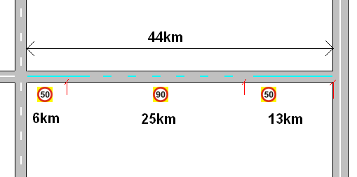

Rychlostní limity mají vliv na plánování tras, pokud jsou tvůrci mapy známy při jeho tvorbě. Pokusím se to vysvětlit na zjednodušeném modelu:
máme úsek silnice mimo obec mezi dvěma křižovatkama o délce 44 km (délku silnici tvůrce map zná z principu jejich tvorby). Ve skutečnosti tam je na dvou úsecích padesátka a uprostřed 90. Mohou nastat tři situace:
  • Tvůrce map zná tyto rychlostní limity včetně jejich délek a spočítá, že čas potřebný na projetí úseku je 22.8 minut (18 km padesátkou) plus 16,7 minut (25 km devadesátkou), celkem tedy 39.5 minuty
  • Tvůrce map nezná tyto rychlostní limity a tak předpokládá, že je tam obecná devadesátka a spočítá, že čas potřebný na projetí úseku je 29.3 minuty (44 km devadesátkou)
  • Tvůrce map zná průměrný čas potřebný na projetí úseku a je jedno zda zná nebo nezná rychlostní limity, čas je např. 35 minut (tento čas je např. z přímého měření daného úseku nebo např. přes HD Traffic apod.
Takže u každého úseku silnice v mapě zná navigace (kromě jiných) dva údaje: délka úseku a čas potřebný na jeho projetí - délku používá při hledání nejkratší cesty, čas používá při hledání nejrychlejší cesty, pak může používat různé ekonomické plánování, kdy se parametry sofistikovaně bodují a vyjde cesta s nejlepším skóre (ve všech případech samozřejmě bere v úvahu uživatelské nastavení - vyhnutí se určitým trasám apod.). V praxi do toho vstupuje více dalších parametrů, ale pro názornost by to mělo stačit.
Pokud si nějaký rychlostní limit změníte ručně v navigaci, tak to čas na projetí daného úseku nezmění kvůli výkonovým důvodům (optimalizace, předvypočítané trasy atd.)

Teda Henry, Ty by jsi mohl dělat učitele :usmev: . Ten obrázek jsi kvůli tomu maloval :shock3: ?

Učitele rozhodně ne - na to nemám nervy a když už jsem někomu pomáhal (hlavně v matematice), tak jsem měl vždy sto chutí toho druhého zabít, když nechápal (pro mě jednoduché) výpočty, i když jsem to vysvětloval popáté :lol1: :lol1:
Ten obrázek to je nic - dvě minuty v Malování (možná víc, ale rychleji než najede Gimp :usmev: ). No a když jsem ještě používal TT, tak mi ty jeho výpočty celkem seděly, vlastně jsem většinou ještě pár minut najel, ale to je tím, že mimo obec jezdím jako prase (když to okolnosti dovolují - kolem těch 130, ale na některých úsecích nejezdím pod 150 - vždy se ovšem snažím jet poměrně bezpečně), v obci ovšem striktně dodržuji 50.
