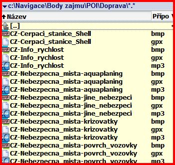

Dosud jsem měl všechny POI (tzn. radary + ostatní) a tedy všechny gpx a příslušné mp3 a bmp soubory na počítači v jednom adresáři \Garmin\Poi\. V Garminu pak byly v \Garmin\Poi\ všechny bmp + mp3 soubory a poi.gpi vytvořený nebo aktualizovaný přes POILoader.
Protože to bylo zejména na PC při narůstajícím počtu POI nepřehledné, zkusil jsem uspořádat POI do adresářů dle kategorií podle tvého příkladu a nějak se mi nedaří. Po aktualizaci (po předchozím vymazání obsahu adresáře \Garmin\Poi\ v Garminu) přes POILoader se v Garminu vytvořil jen poi.gpi. Soubory mp3 a bmp se pomocí POILOader nepřenesly. Buď dělám něco špatně a proto se mi bmp a mp3 do Garmina nepřenesly nebo se tam musí vždy zkopírovat ručně nebo je to ještě jinak.
Mám v tom hokej, proto bych prosil o odpověď na tyto otázky:

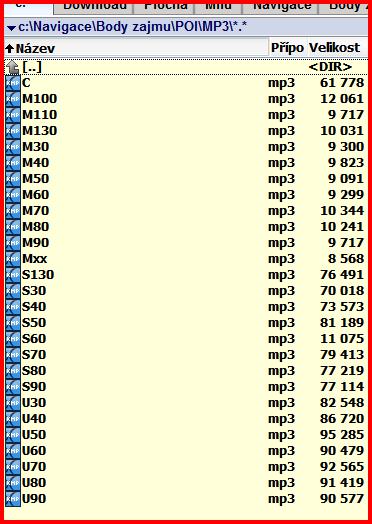

- Na obrázku máš mezi kategoriemi vytvořen adresář mp3. Předpokládám že v něm jsou (a pouze v něm, jinde ne) všechny mp3 hlášky ze všech kategorií. Tedy i z ostatních kategorií než jen Radary pokud k nim příslušná mp3 existuje. Podle zápisu např. mp3/M100.mp3 v souboru z radarů CZ-Radar_M100.gpx předpokládám, že by to tak mohlo být. Je tomu skutečně tak?
- Přenáší POILoader bmp a mp3 soubory do Garmina nebo se tam musí zkopírovat ručně? Pokud ručně, tak se zachováním struktury adresářů, jen bez gpx souborů? Ve výsledku pak budou v Garminu v adresáři Doprava jen všechny bmp ikony k dopravě, v adresáři Hrady a zamky opět jen bmp ikony k této kategorii atd. i u ostatních kategorií a v adresáři mp3 budou všechny mp3 hlášky ze všech kategorií?
- A nebo je to všechno úplně jinak a poi.gpi v sobě obsahuje i bmp a mp3 soubory a mp3 a bmp se do Garmina vůbec nemusí kopírovat a v adresáři \Garmin\Poi\ tam bude vždy jen poi.gpi?

Tak nejdřív obecně, to asi nebudou pro tebe žádné novoty, ale pro sichr.... :usmev:
V první řadě v nastavení Uživatelského panelu na stránce bodů (ne v režimu tohohle fora) je třeba mít nastavenou volbu ANO u "Vložené mp3 zvuků v radarech pro Garmin".
Jinak tohle uspořádání bodů záleží jak si kdo vytvoří a je to hlavně proto, že tak jak to vidíš teď v PC, tak tak stejně to budeš mít i v navigaci - tzn. včetně těch adresářů. Je to pak přehledné, když něco budeš hledat a nebude v tom "guláš"
A teď jednotlivé k tvým otázkám:
yorg píše:Po aktualizaci (po předchozím vymazání obsahu adresáře \Garmin\Poi\ v Garminu) přes POILoader se v Garminu vytvořil jen poi.gpi. Soubory mp3 a bmp se pomocí POILOader nepřenesly. Buď dělám něco špatně a proto se mi bmp a mp3 do Garmina nepřenesly nebo se tam musí vždy zkopírovat ručně nebo je to ještě jinak.
Neděláš nic špatně, vše je "zabaleno" v rom spouboru .gpi
yorg píše:Na obrázku máš mezi kategoriemi vytvořen adresář mp3. Předpokládám že v něm jsou (a pouze v něm, jinde ne) všechny mp3 hlášky ze všech kategorií. Tedy i z ostatních kategorií než jen Radary pokud k nim příslušná mp3 existuje. Podle zápisu např. mp3/M100.mp3 v souboru z radarů CZ-Radar_M100.gpx předpokládám, že by to tak mohlo být. Je tomu skutečně tak?
K ozvučení radarů tady někde ve vláknu "Hlášky mp3" (nebo tak nějak) je toho spousty, tak jen ve zkratce - matně si pamatuji, že snad existují 2 možnosti - buď, že do adresářů přidáš stejně nazvanou hlášku mp3 podle jednotlivých názvů kategorií radarů a nebo druhá mpžnost - že se do adresáře kam si dáváš body, vytvoříš adresář MP3 a tam nakopíruješ mp3 hlášky ve formátu názvu jak vidíš na přiloženém screenshotu.
Radary pak stahuji klasicky asi jako každý zabalené v zipu a ty rozbaluji do adresáře, který jsem si nazval "Radary". Při odeslání přes POILoader se to nějak (neptej se mě jak :grin: ) přiřadí k sobě.
U ostatních kategorií mám mp3 hlášku přímo u toho kterého souboru gpx - viz další screenshot a zase POILoader to nějak přiřadí k sobě v tom souboru .gpi[/i]
yorg píše:Přenáší POILoader bmp a mp3 soubory do Garmina nebo se tam musí zkopírovat ručně? Pokud ručně, tak se zachováním struktury adresářů, jen bez gpx souborů? Ve výsledku pak budou v Garminu v adresáři Doprava jen všechny bmp ikony k dopravě, v adresáři Hrady a zamky opět jen bmp ikony k této kategorii atd. i u ostatních kategorií a v adresáři mp3 budou všechny mp3 hlášky ze všech kategorií?
Už jsem odpověděl... jinak musíš stahovat nejen gpx. soubor, ale i příslušné ikony a mít vždy vše pohromadě, tzn. .gpx, .bmp, ev. .mp3
yorg píše:A nebo je to všechno úplně jinak a poi.gpi v sobě obsahuje i bmp a mp3 soubory a mp3 a bmp se do Garmina vůbec nemusí kopírovat a v adresáři \Garmin\Poi\ tam bude vždy jen poi.gpi?
Bingooooooooooooo :grin:
Snad jsem odpověděl na vše a srozumitelně, pokud ne, tak se ptej znovu :usmev:

ad adresář mp3 - já jsem tam ty hlášky měl (v adresáři radary nebyly) a vytvořený poi.gpi je neobsahoval a byl o polovinu menší než dnes při opakovaném vytvoření poi.gpi s mp3 v adresáři radary. Místo hlášky mi navigace při simulaci při výskytu radaru jen cinkala. Nějak se to nepřiřadilo.
ad Bingooooooooooooo! - Přesunul jsem mp3 znovu do adresářů radary a nebezpečné místa a poi.gpi je o polovinu větší a už mp3 obsahuje. Nevím, kde jsem pochytil, že se bmp i mp3 dávají jako soubory také do navigace. A hned je v navigaci hned víc volného místa. :palce:
Na závěr ještě prosba - vidím, že máš vytvořené odpovídající hlášky mp3 na rozdělenou kategorii Nebezpečná místa. Bylo by možné je získat?
Ano, je tomu tak. GPX soubory z tohoto serveru, když máš správně udělané nastavení a správně zatrhneš volbu při stahování, obsahují odkaz na hlášku v mp3 adresáři. Všechny hlášky tedy do adresáře mp3. Soubor mp3 musí mít konstatní bitový tok.

Ano, podle vzoru freewall jsem měl všechny mp3 hlášky v adresáři mp3 a nikde jinde. Vygenerovaný poi.gpi je však neobsahoval. Volbu na použití hlášek zatrženou mám a když jsem pak ty stejné mp3 hlášky přesunul na původní místo do adresáře radary, tak už je poi.gpi v pořádku. Jednalo se o stále tytéž mp3 i gpx.
Nevím, možná to byla chyba v Matrixu, ale teď už to je v pořádku. Mimo to mi hlášky přímo v odpovídajícím adresáři nevadí. Alespoň mám přehled, co mi chybí. Podstatné je, že to mi díky vaší pomoci funguje jak má a velmi se mi líbí tipy na rozdělení POI do kategorií/adresářů a poi_archiv.gpi. Chytré, přehledné, funkční.
