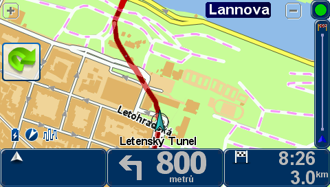

Doplním info o testování NC9.004 na TT920T. Testování v režimu x30 ukázalo pár zajímavostí. V prvé řadě - funguje EPT!
Ikonka EPT v tunelu na TT920.

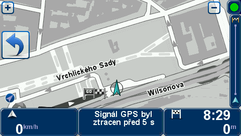

Současně si všimněte jiného chování ikony baterie. V tomto režimu x30 se ukazuje ikona trvale, v případě zapojení na napájení se ikonka jen trochu změní. Provedl jsem Reset navigace a přešel do režimu x40. V tomto režimu obrazovka bez GPS signálu zešedla, EPT se nekonalo:
Režim x40 na TT920 bez GPS signálu.

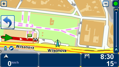

Nicméně taková zajímavost - v režimu x40 mám pocit, že je navigace schopna více dopočítávat, protože i v podúrovňových garážích ji stačilo jen trochu, aby se okamžitě chytila:
Emulace x40 v garážích bez GPS

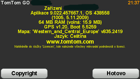

Tak když už jsem byl v tom... dal jsem si tu práci a otestoval verzi 9.022. Tak v zásadě v upravené verzi to na TT920 funguje.
Instalace NC9.022 na TT920

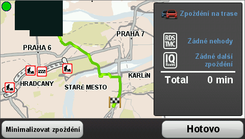

Naviguje to, HF mi fungovalo, aktualizaci telefonního seznamu to dělá automaticky samo. RDS-TMC také hned našlo problémy v Praze.
RDS-TMC v akci na 9.022
