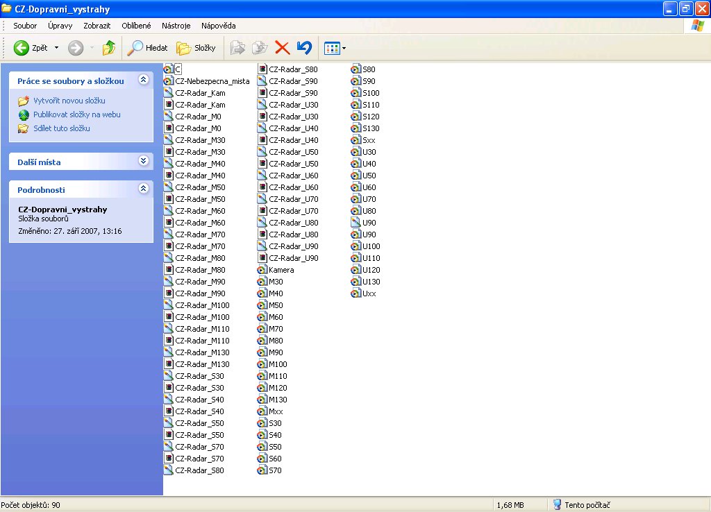

Já tu vše pročítal několikrát a snad desetkrá jsem to zkoušel,vždy jiným zpsobem a stále nic. Stáhnul jsem radary, rozbalil do složky s označením POI.Tak tam jsou soubory GPX a bmp.Pak jse z tohoto fora stáhnul soubor s hláškami k radarů MP3.Ten jsem otevřel a obsah rovněž přesunul do složky POI.Takže tam jsou teď sobory GPX,bmp a MP3.Celou tuto složku odešlu přes Poiloader do navigace a nic se nezmění.Stále mi při simulaci pouze pípá.Před několika lety jsem měl z tohoto fora stažený zvuk "automobilová houkačka" v MP3 a to fungovalo.Něco musím dělat špatně, ale co.Ještě jednou píši,jde o model Nuvi-350.V uživatelském panelu v nastavení mám zaškrtnuto ANO pro povolení MP3 zvuků.Jole.

Bylo by možné se pověsit screenshoty adresáře kde máš gpx, bmp a mp3 - myslím tím aby bylo vidět kde to máš a jaké názvy souborů. Porovnávám to pak se strukturou u sebe a když to fachá u mne, tak to musí fachčit i u tebe :). Kolik bodů celkem (zhruba) máš v tom adresáři POI (nebo kolik ti to napíše, že bylo úspěšně převedeno, když to posíláš do navi?

Děkuji za rady.V příloze zasílám obsah složky s názvem POI, který přes Poíloader přenesu do navigace.Myslím, že dělám vše správně,podle rad v tomto foru.Nemusí se něco také nastavit v samotné navigaci?Po úspěšném přenosu do navigace mi to oznámí něco kolem 1600 bodů.Díky Jole.

Tak už vidím jeden rozdíl... a v tom asi bude zakopanej pes. Takže na "céčku" máš adresář asi nazvaný "Poi", to je OK, pak si v něm udělej další adresáře které si nazveš třeba "Radary", "Jídlo, nákupy", "Hrady - Zámky".... a já nevím co ještě, ale hlavně adresář MP3 a do něho zkopíruj ty mp3 hlášky (neměly by být u .gpx - aspoň já to tak nemám)
Vyzkoušej, když to nepůjde, tak budeme hledat dál :)
V navi by se nic nastavovat nemělo, to množství bodů je "prkotina", já myslel, jestli jich nemáš v jednom "pytli" čili v jednom adresáři třeba 80.000 - to by pak mohlo zlobit.
Edit: - takže pokud používáš tady z POI jen radary, tak na céčku v adresáři "POI" si udělej adresář "Radary" - do něj .gpx a .bmp a dál si v adresáři POI udělej druhý adresář MP3 a do něj nasyp ty hlášky
