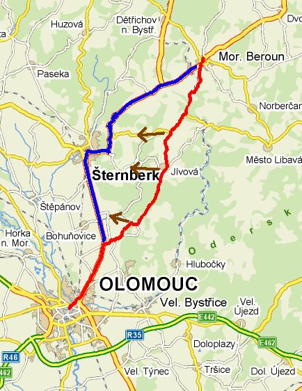

Taky ho nemám povolený, on nechce obrátit, ale třeba za několik kilometrů mě navede na křižovatce blbě - tak abych se dostal k té původní trase. Pokud ale na místě vymažu trasu a zadám znovu cílový bod, tak už mě navede "po červené" správně. (Červená není jen kratší, ale taky rychlejší 5 minut minimálně, při hustším provozu ještě více - jezdím zde často).
Udělal jsem zjednodušenou mapku cesty z Moravského Berouna do Olomouce:
modrá je původně spočítaná trasa - přes Ecce Homo, Šternberk (iGO, TT i Garmin takto vede)
červená je skutečná trasa - v M. Berouně se sjede směr Jívová (je zde mizivý provoz a pěkná "panorámata" :P , ale horší silnice) - TT i Garmin přepočtou cestu správně, iGo resp. Mio se snaží dostat zpátky k původní trase viz. hnědé šipky (možná ještě přes nějaké další cesty, co v té mapě vidět nejdou).

Tohle řeším tak, že při úmyslném sjetí z trasy mu řeknu .. přepočítej mi trasu, je tu objížďka.
Pokud sjedu neůmyslně pak "teoreticky" chápu jeho snahu natlačit me zpátky na původní trasu, přeci jen pro něj dělám chybu. To že on jí udělal už před tím když Ti to vypočet jinudy už je zase jinej problém . 8)

To Henry: Na místo to zkoušet nepojedu, je to pro mne přece jen poněkud z ruky :mrgreen: , ale když jsem naplánoval trasu z Moravského Berouna na Olomouc, tak mně to našlo tu horní trasu, dal jsem "vynechat" odbočku hned na začátku trasy a vede mne to po té spodní, nikde se to nesnaží vrátit na původní... Ale třeba to in natura fakt funguje jinak ;-).

To Docent: ano samozřejmě to spočítá správně. Správně to naplánuje trasu i pokud před těma křižovatkama s hnědými šipkami trasu vymažu a naplánuju znova. To je právě ta anomálie: dva případy, kdy se z jednoho místa chci dostat na druhé - v případě, že trasa už byla dříve naplánovaná a já jel jinudy, tak iGo může přichystat navigační nesmysl, kdežto v případě, že trasa naplánována není, tak to spočítá optimálně :hmm:
