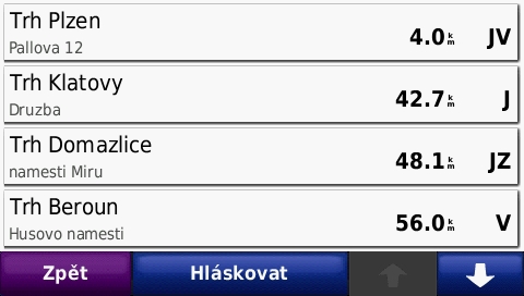

V březnu na tohle upozornil eidz zde: http://www.poi.cz/phpbb/viewtopic.php?f ... sto#p41733, zde se také dočítám (pokud jsem to dobře pochopil) že jsi nastavil generování pro garmina "Název, adresa". Tomu by měl odpovídat i můj screenshot. Jenže lepší by bylo generování "Název, město" a k úplné dokonalosti "Název,město,adresa". Lze?

To je přesně struktura bodu, jak ji vyžaduje Garmin, data z jednotlivých elementů pak zobrazuje různým písmem a patrně i různě vyhledává. To že na 3790 (jak psal eidz na výše uvedeném odkaze) se stejná data zobrazovala jinak, než na předešlých Garminech (např. 660), je problém Garminu a nevím, jak to dopadlo, zda vydali nějakou aktualizaci nebo je ten stav stejný.
Pokud ale většině "garmiňáků" nevyhovuje stávající stav, tak se dají body generovat, jak je jim libo třeba v element <name></name> může být tvořen poli z poi: nazev+mezera+mesto a je pak jen na vás, zda vyplňovat i samotný element město: <gpxx:City></gpxx:City>
Stačí si s tím záznamem Sconta trochu pohrát, vyzkoušet jednotlivé varianty, jak se v nich dá vyhledávat, co zobrazují - prostě vytvořit vyhovující stav a pak udělat na fóru třeba anketu s jednotlivými možnostmi a podle toho to pak mohu změnit.
Garmina nemám a nikdo se dosud neozval, že mu současný stav nevyhovuje, jako třeba Docent, se kterým jsme ladili formát pro Automapu pár dnů...

Neznáme všechny typy Garminů, ale pokud místo ulice uvidíme na screenu město, tak to myslím bude fajn, určitě lepší jež zobrazení Název + ulice.

Já koukám znovu na to Sconto - tohle je pro španělská vesnice, ale jak už jsem psal, když bude možné nastavit generování "Název+město" nebo ještě lépe "Název+město+adresa" tak myslím budou garmíňáci spokojeni - viz screen ode mne
