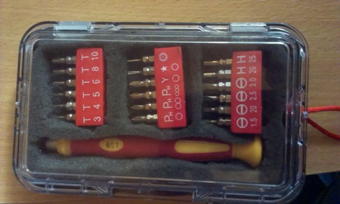

Příspěvek: # 51762Příspěvek Jirásek
Tonny, já jsem si kdysi v Číně na DX pořídil na "rozlupování" podobných hraček sadu podobnou této - http://www.gme.cz/sada-nastroju-pro-opr ... 0-p731-948 , plně vyhovuje. Na pájení mám obyčejné ruční pájecí pero, něco na tento způsob - http://www.gme.cz/pajeci-pero-solomon-sh815a-p730-215 , ale ještě obyčejnější, žádný luxus. Pro případ nutnosti odsátí cínu používám odsávací lanko - http://www.gme.cz/odsavaci-lanko-proski ... a-p731-322 , v nouzi se dá nahradit staženým měděným opředením stíněného kablíku, které "napustím" kalafunou.
