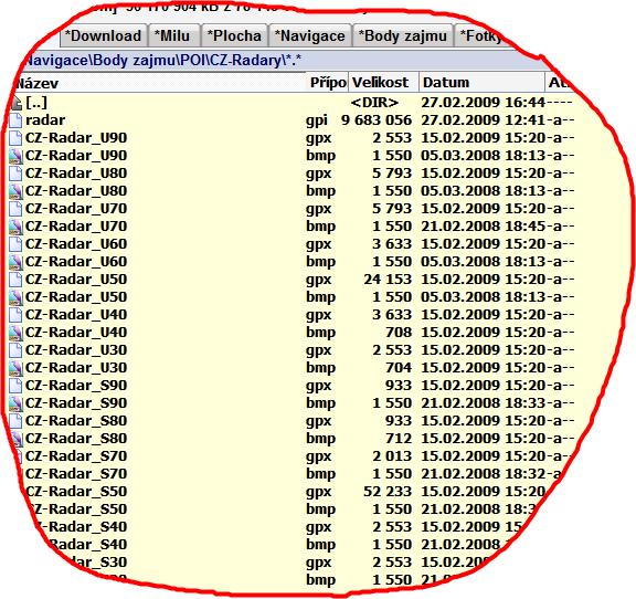

Hurá Hurá :-) Tak jsem to všechno vyřešil a zvuky radarů fungují :-) Zkoušel jsem všechny návody na všech fórech a stále mi to nefungovalo. Přitom je to úplně jednoduché, prostě jsem to všechno naházel do jednoho adresáře (*.gpx, *.bmp, *.mp3) a projel poiloaderem. Přikládám soubor, který stačí pouze nakopírovat do složky POI v garmin na přístroji. Pokud už nějaké poi máte, stačí soubor přejmenovat aby se vám vaše poi nesmazaly. Teď se jdu pokusit udělat totéž pro přístroje, které neovládají MP3 (nuvi 200, 250, mobile XT). Pokud se mi to podaří hodím sem rovněž soubor.

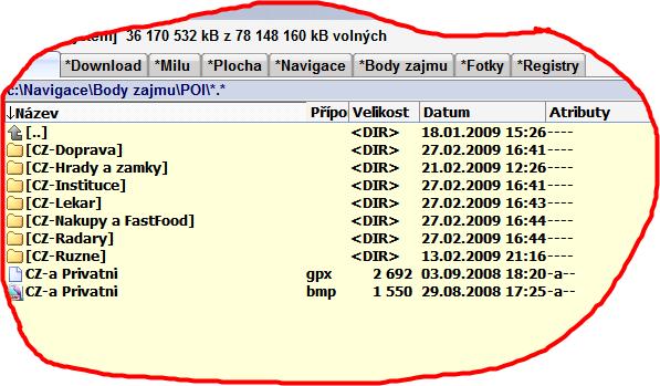

jork píše:Omlouvám se ale nepochopil jsem postup umístění "POI.cz (bodů) + Radary + MP3 do PC (před použitím programu POI Loader)....
Samozřejmě to můžeš mít tak, jak máš na screenshotu, ale mně by vadil ten "pelmel" v navigaci - můžeš si to uspořádat i do adresářů jak vidíš na mém screenu - přes POILoader se ti přenesou i ty adresáře

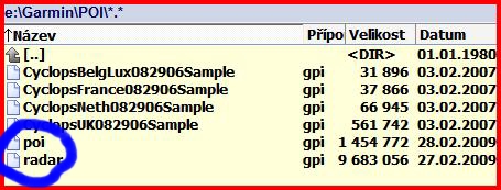

Tak ještě zkusím druhý pokus..... když jsem si znovu pročetl postup, všiml jsem se ..."Přikládám soubor, který stačí pouze nakopírovat do složky POI v garmin na přístroji" - takže oproti původnímu stavu, kdy jsem tenhle soubor dal do adresáře bodů v PC a prohnal pak POI Loaderem, jsem to teď nakopíroval přímo do navigace podle návodu... tak snad se to teď povede :)
