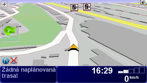

Tak jsem nahrál do své Go920 navcore 8 z předešlého odkazu a zdá se že všechno funguje.
Jinak zobrazená šipka kompasu a mobilu. Kompas neukazuje vzdálenost :(
Ostatní se asi projeví až s 8.xx mapama nebo poznal že přístroj není GoX30 a další volby nezobrazil.
Na první pohled je malinko hezčí (jemnější barevně) grafika uvidíme co dál.

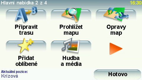

NavCore v TomTomu 8.002(9117/080328)
Předvolby MapShare blbne pořád stejně jako u mé předchozí 7.221 občas vidí jedno pak druhý někdy oboje.
(Amerika a Evropa konkrétní mapy mám v popisu)
MapShare nabídlo aktualizaci a mám 4.0MB/50764 (8.4.2008 15:46:20) oprav.
Ovládání Go také funguje navcore v PC 8.002(9117/040301).
Takže až na hlášku při kontrolě novější verze NavCore, což se dá čekat, vše funguje.
