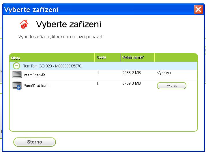

No a je to. Nejen, že bootloader 5.5022 je na svém místě, rozezná ho i TTHome (samozřejmě moje SD karta na obrázku již obasahuje originál mapu USA a pár mp3 :jupi: :
Pro zajímavost - nyní mám samostatně mapu Evropy na vnitřní paměti a mapu USA na SD kartě. Jak je vidět z obrázku, v TTH se musí zvolit paměť, na kterou se kouká. No a volba "Záruka nejnovější mapy" potom způsobuje, že při nastavení na interní paměti mi to hlásí, že může doinstalovat USA a při nastavení externí SD karty zase, že může doplnit Evropu :haha:
