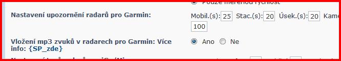

Jsem čerstvým vlastníkem Nuvi 765t. Dle výše uvedeného postupu jsem zkoušel "rozmluvit" radary. Nevím, jestli se něco nastavuje na přistroji, nebo dělám něco špatně. Pokud je na plánované trase radar, na displeji "vyskočí" rámeček s upozorněním, ale místo hlasového upozornění (*.mp3) se ozývá klingání. Kdo mi prosím poradí?

A máš v nastavení povolené MP3
Ještě se mrkni sem http://www.poi.cz/phpbb/viewtopic.php?f ... 680#p34680, tak jeden kolega s tím zápasil :)
