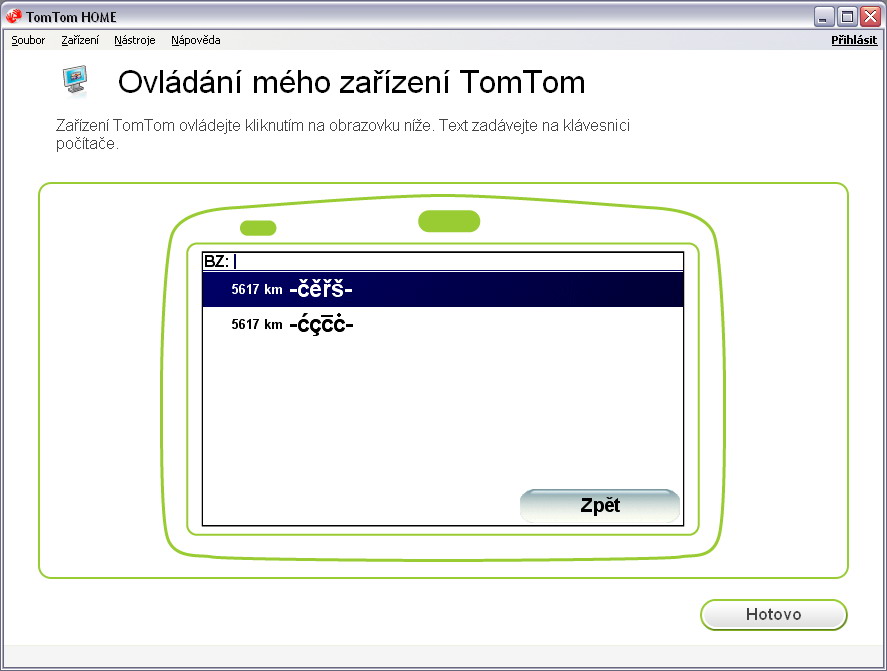

O víkendu jsem přišel na zajímavou věc, a to je, že se do TomToma dají vkládat jakékoliv znaky s háčkama a čárkama v názvech POI.
Vím že to funguje na mé 920 s NavCore 7.221 a 8.002, ale zda u ostatních, to ani nebudu zjišťovat. Páč by mi stejně nikdo neodpověděl.
Na KM nekoukejte jsou to jenom testovací BZ. A v druhém řádku jsou vidět možnosti, jaká znaménka se dají ke znakům přidávat.
Takové ď, ť, s tím sice nepůjde ale i tak je to pokrok.

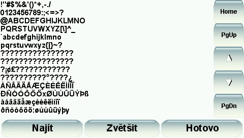

Ještě jsem to nezkoušel, ale pokud čtečka používá pro zobrazování stejný způsob jako POI. Tak mohu naprogramovat nějaký převaděč, který zpřístupní znaky s háčkama a čárkama. Tedy převede textový soubor na soubor který zobrazí správně TomTom.
Edit: Tak jsem to odzkoušel a bohužel se text nezobrazuje stejně jako POI. Takže lze udělat pouze program který převede znaky které TomTom neumí na znaky bez háčků a čárek. :cry:
Toto je kompletní znaková sada TomTomu pro textové soubory:

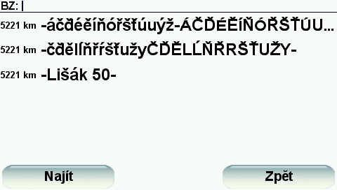

U POI je situace o něco lepší :)

Příspěvek: # 20330Příspěvek fox50
Tak jak se zdá, někdo se opravdu trochu snažil. Již lze vyhledávat (NavCore 8.10) v POI, ve kterých je použita diakritika. Přesněji řečeno, lze zobrazovat znaky s háčkama, které se zadávají dvoubajtově. Navíc TomTom rozšiřuje počet možných znaků na cca 120, tím vzniká prostor pro zadávání POI s diakritikou i pro TomToma.

Příspěvek: # 20343Příspěvek fox50
Tak to bohužel nesouhlasím :)
Znaky s háčkama neobsahuje navigace přímo (není součástí znakové sady TomTomu). Háčky se musí skládat ze znaku písmene a speciálního znaku háčku. S kódováním UTF-8 to nemá nic společného.
Toto je znaková sada TomTomu jak vidíš znaky s čárkama obsahuje přímo.
