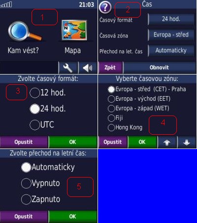

Nevím jak Navigon 4350, ale u Garmin nüvi 200 se nastavuje čas tímto způsobem. Ze základní obrazovky ťuknu na čas vpravo nahoře(obr.1): naskočí obrazovka(obr.2):dále postupně navolím časový formát(obr.3):časovou zónu(obr.4): a přechod na letní čas(obr.5). Samotný čas jako takový se nenastavuje, protože se nastaví sám jakmile je přístroj na družicích.
Nastavení času.jpg (47.38 KiB) Zobrazeno 3002 x
