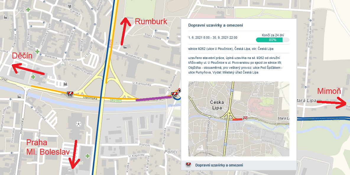

By mě zajímalo jak jsou na tom jiné navigace než moje. Nevím odkud jsi, ale zajímalo by mě, když zadáš cestu přes Českou Lípu, tak jestli ti to ukáže, že je zavřený úsek od kruháče k mostu viz mapka.
Kdybys jel od Mimoně do Děčína nebo opačně, tak to je zavřený. Nebo z Rumburka (resp. Nového Boru) do Mimoně. Nebo od Prahy či MBol do Mimoně.
Jako jestli to je problém jen mojí navigace nebo všech tomtomů nebo všech navigací. Ta uzavírka tam je už od začátku léta.

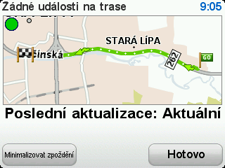

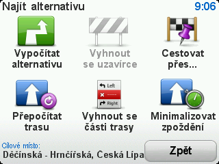

Zadal jsem do navigace trasu, která vede přes tu uzavírku. Žádnou uzavírku mi RDS neukázalo. Potvrdila se moje doměnka, že aktualizace nejsou silnou stránkou.

No evidentně toto téma se dá uzavřít s tím, že to prostě nefunguje a není to tou mou krabičkou. Hold k trase připočítávat nějaký čas na bloudění.

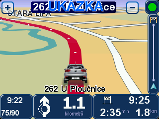

___ hafca : 1,1km _ co to asi je? Není to vyznačená uzavírka? U Garmina se zobrazí anomálie v trase až po přiblížení na cca 20km k překážce.
Re: TomTom Start 42 - RDS-TMC
Není to uzavírka. Byla by vidět v menu jak vyhnout se objížďce.
Je to vzdálenost od kruhového objezdu.
TomTom GO 720T NV 9.430
jj, to bude ten kruháč. V reálu rovně jet nejde, je to zavřený, lze jen vlevo či vpravo.
