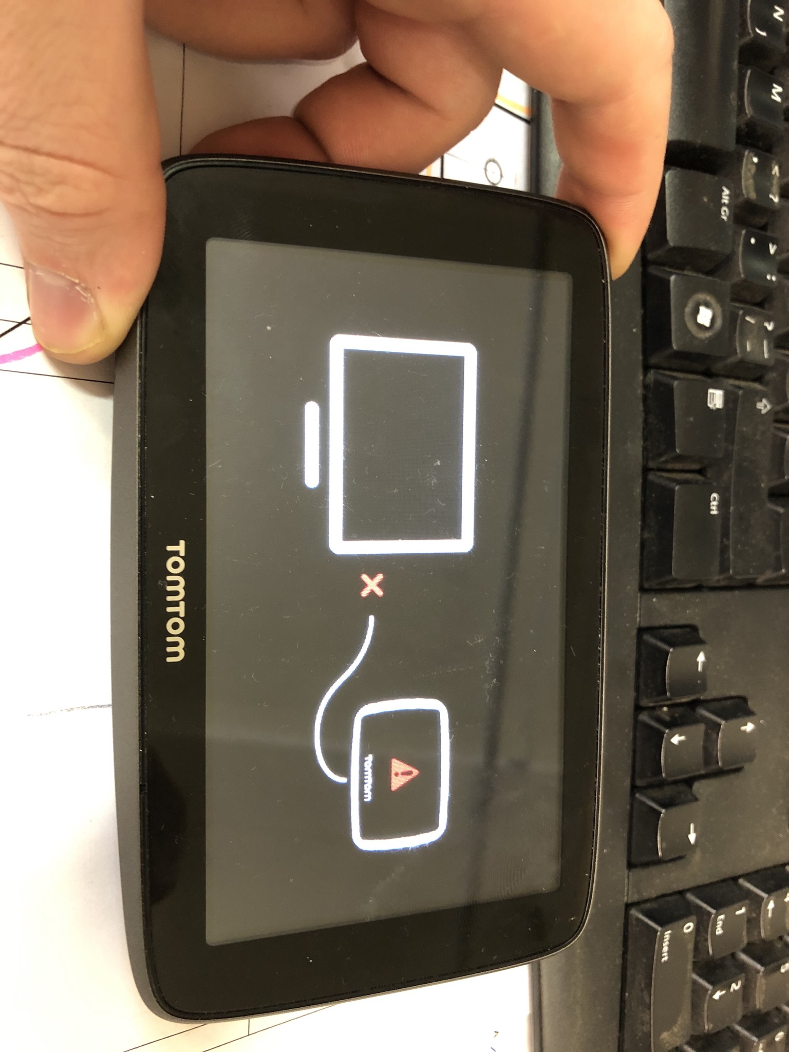

Dobrý den, mám na Vás prosbu,potřebuji poradit. Otec mě poprosil ať se mu podívám na navigací, která přestala bezdůvodně fungovat ale nevím si s tím rady. Pravděpodobně se jedná o TomTom GO 50 ale nejsem si jistý,je už celkem stará. Zezadu má model 4PL50 má jen jedno tlačítko a ať dělám co dělám tak nic,pořád ukazuje jednu a tu samou obrazovku. Dokážete mi někdo na dálku poradit co s tím? Nebo je v háji nebo sehnat profika? Děkuji moc!! Přikládám foto.

Podle toho, co je vidět na tom převelikém obrázku, to vypadá, že chce připojit k počítači. Jestli jsi to zkoušel, pak zkus jiný port, jiný kabel nebo jiný počítač. Ale hlavně, nedávej sem takové nesmyslně veliké obrázky. Taky můžeš bez připojení k počítači zkusit "dlouhý" reset. To znamená držet zapínací tlačítko alespoň 45sec..
