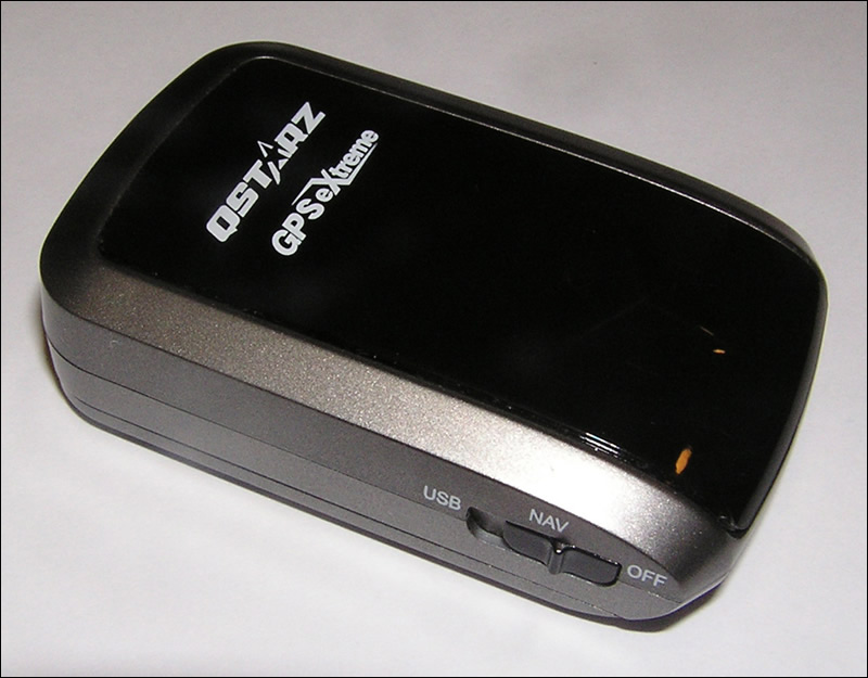

Ahoj,
tak ten BT modul se jmenuje "QSTARZ BT-818 eXtreme Bluetooth GPS Receiver" (BT-Q818 EX)
Umí komunikovat po BT (nebo taky po USB) :
Kód: Vybrat vše
51 channel MTK chipset
Dual Bluetooth/USB interface
User configurable update rates
Auto on/off capability
WAAS, EGNOS, MSAS support
Vypadá takhle :
BT-Q818EX in natura ...
Baterku má vyměnitelnou a prý stejnou kompatibilní s některými telefony Nokia.
