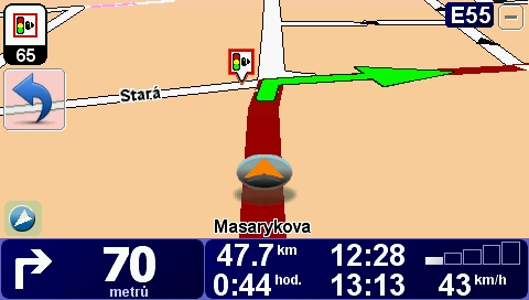

Já používám ikonky dvou velikostí, jedna se zobrazuje v mapě (menší) a druhá při upozornění plus v menu.
Bohužel nemohu testovat :( ale je možné že NavCore 8.2xx šel s podporou dvou velikostí ikonek ještě dál :)
Koukal jsem na obrázky a mám otázku co jsou "jízdní pruhy HOV"?
P.S.: Jako průhledná barva se používá červená :)
Takto to vypadá když máte ikonky dvou rozlišení.
Takto to vypadá když máte jenom jednu.

A je to jasný :) TomTom udělal kolem ikonky na upozorňování rámeček aby nevznikal problém s průhledností. :) Crusy, můžeš prosím udělat obrázek jak vypadá moje ikonka pro "nákup" na mapě, při upozornění na POI, a v menu. Děkuju.

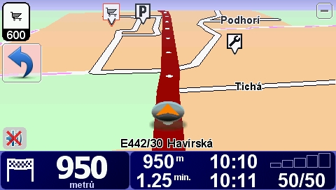

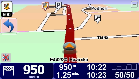

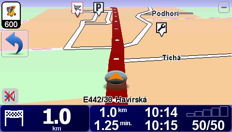

Tak "lišáku" asi takhle...."nákup"
nákup _X2 přejm. na nakup a velikost 22*22 !!
nakup+nakup_X2 obě velikost 22*22 !!
Ikona nákup+nakup_X2 velikost 22*22 + 48*48..Ta větší se nezobrazí ??!!
