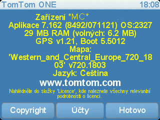

četl jsem na jiném foru (angl) že pokud se přehraje zaváděcí boot vyšší verzí, tak by měly chodit i 4 SDHC.
cituji: I have the bootloader 5.5012 from rider in my TT One new Edition and i tested my Kingston sdhc microSD card 4gb/Sd adapter and can confirm that its works perfect and because sdhc card its so much faster then sd-card so that is good news!
takže jsem to testnul, přehrál BOOT na vyšší a vše funguje teda s 2GB, protože 4GB nemám. můžete to někdo skusit se 4GB???
Seems that TT finally gives support for SDHC-cards for the older models:
system v příloze. stačí překopírovat na root, odpojit od PC a flashne se samo
::prav:: UPGRADE JEN NA VLASTNÍ NEBEZPEČÍ !!! ::prav::
JINAK JSEM SE NEDOČETL, JAK TUTO ZMNĚNU PAK VRÁTIT ZPĚT :!2: KDYBY TO KIXLO
::prav:: !!!!!!!!!! UPOZORŇUJU, ŽE ZMĚNIT BOOT POTOM ZPĚT NA PŮVODNÍ NELZE! ANI CLEAR FLASH ANI FORMÁTEM ANI PŘEHRÁNÍM STARÉHO SYSTEMU !!!!!!!!!! TEĎ JSEM TO TESTOVAL-NELZE = KONEC NAVI A KOUPĚ NOVÉ, PRO TOHO KOMU TENTO SYSTEM NAVIGACE NEPŘÍJME A NEPŮJDE MU ROZCHODIT! ::prav::
