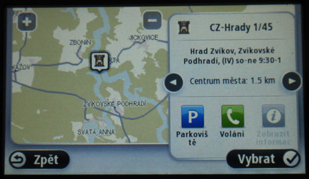

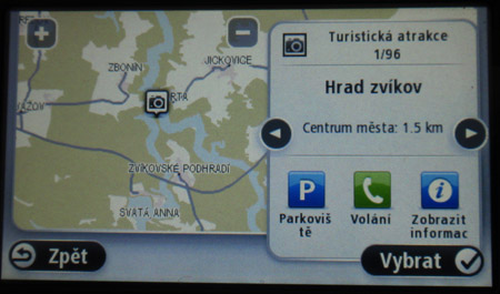

Mám dotaz na zkušenosti lidiček, kteří mají novou řadu TT na zobrazování popisu BZ. U Via 135 se zobrazí Název + Město + popis bodu do jednoho pole. Tím pádem se popis pole zobrazí jen malá část. U originál BZ od TT jsou tyto popisy uloženy pod tlačítkem "Zobrazit informace", to je ale u BZ stažených z poi.cz nefunkční. Informace jsou tak nekompletní. Telefonní číslo se přiřadí správně k tlačítku volat. Je to pouze problém nové řady, že BZ zobrazuje takto? Díky za info.
- BZ originál TT
- P8197641.JPG (59.05 KiB) Zobrazeno 4135 x
- BZ z POI.cz
- P8197640.JPG (59.68 KiB) Zobrazeno 4135 x
