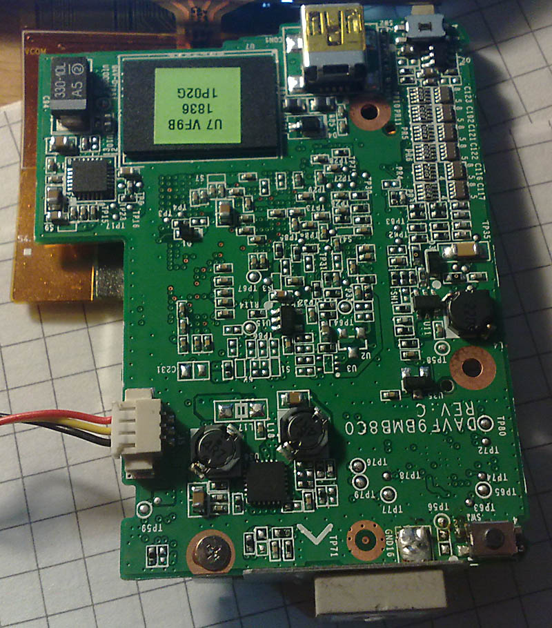

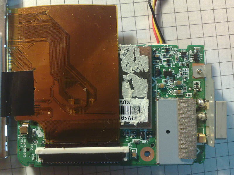

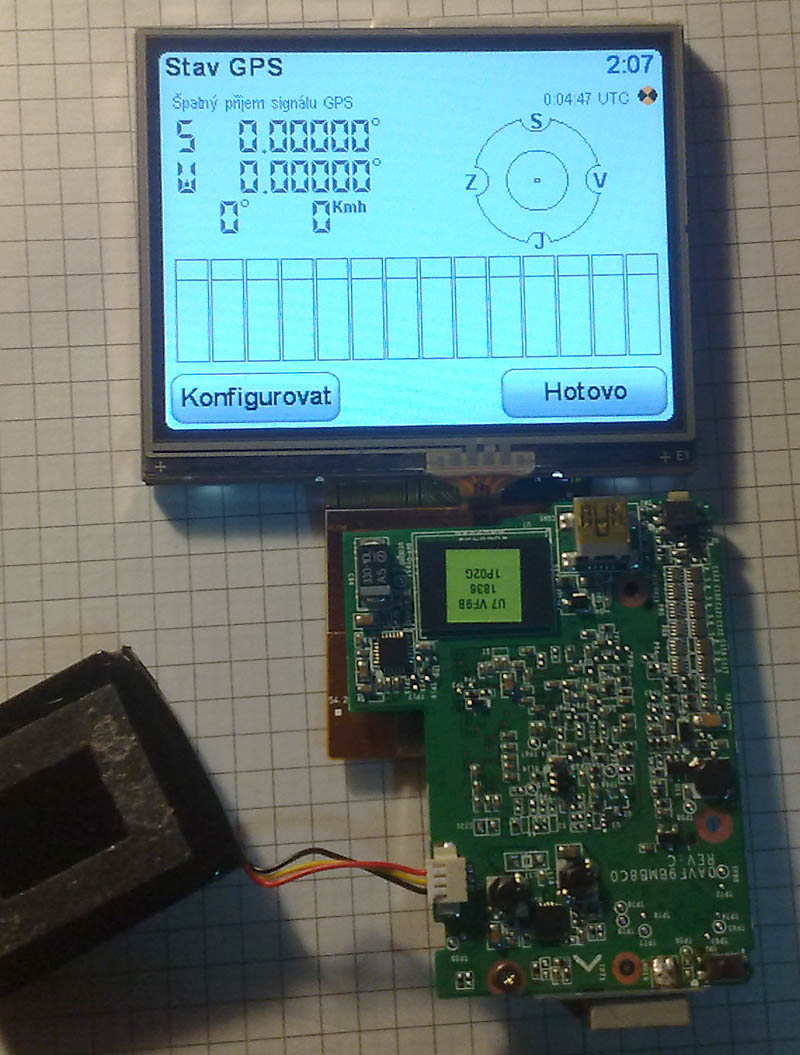

Tak tady jsou nejake foto, omluvte kvalitu. Vite nekdo co je antena, co je prijimac a tak? prosim klidne to nejak laicky popiste at vim co muze byt spatne. jo a omlouvam se za velikost fotek ale aby to bylo videt...
Dekuji
Dekuji
- 311020111672.jpg (147.71 KiB) Zobrazeno 5067 x
- 311020111674.jpg (110.79 KiB) Zobrazeno 5067 x
- 311020111673.jpg (198.93 KiB) Zobrazeno 5067 x

To snad není možné, větší už ty obrázky nemohly být? Vždyť to nešlo ani prohlížet, upravil jsem to.
Nikde nevidím to "rýpnutí".

No tak presne na tom chipu z vrchu je to rypnuti, jeste jsem dam detail jen toho rypance.

Marně hledám ten detail rýpance

Chlapi omlouvam se ale rypanec bude dele, jsem v praci a nemam kabel k mobilu.
Ale je to videt na posledni fotce, jak je ten cip tak zespod ma rypanec v podobe 1cm carky od sroubovaku, vecer dodam presnou fotku...
Dekuji za zajem
Bery
