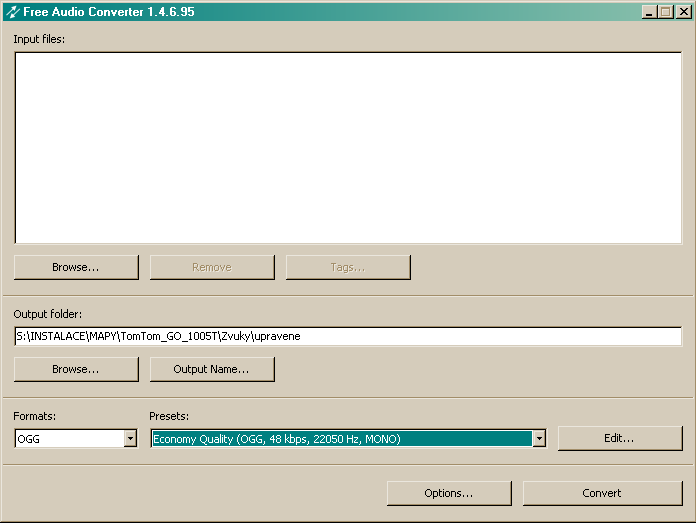

Gumajz má pravdu předsedo! Už jsem to tady snad někde psal. Ty ogg co fungují maj tyto parametry:
Kodek: Vorbis Audio
Kanály: Mono
Vzorkovací frekvence: 22050 Hz
Datový tok: 82 kb/s
Bohužel mám audio-editor který pro uložení OGG dovoluje nejnižší vzorkování 44,1kHz a to v týhle řadě navigací nešlape. Dá se to ale obejít uložením jako WAV.

Doporučuji program Format Factory. Ten umožňuje nastavení u všeho...

Já to nakonec vyřešil tímhle konvertorem :jupi:
