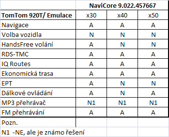

fox50 píše:...U jedné verze navcore chyběl v adresáři "bin" soubor "mp3d"
Je to ono. Opravdu tam chyběl onen soubor, po jeho nahrání přehrávání funguje.
EDIT: Pro ty, kdo si chtějí hrát - verze 9.022 mi fungovala, pokud jsem měl nainstalovanou verzi 9.004. Pak jsem si do připraveného adresáře na PC nachystal kompletní instalaci upravené verze 9.022, tu ksem přehrál ttsystem v ještě novější verzi a tenhle celý blok jsem překopíroval na TToma. S volbou "přepsat soubory". Takže tam možná zůstalo něco, co do verze 9.022 nepatří, ale zase mám jistotu, že nic nechybí. TT920 funguje v emulaci x30 i x40, v emulaci x50 nejede BT, resp. vytočí číslo, ale nejede zvuk. Prozatím jsem neměl možnost vyzkoušet EPT.

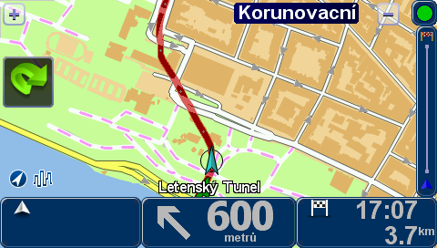

Konečně jsem se dostal s NC9.022 k tomu tunelu - takže bohužel, jak se asi dalo předpokládat z předchozího testování. Emulace x40 bohužel EPT nezprovozní, ale x30 ano:
Verze 9.022, EPT při emulaci x30
A ještě drobnost - při emulaci x40 kromě problémů předchozích a popsaných jsem nyní nerozchodil dálku. Pocitově má FM přenos znatelný problém se sikavkami v hudbě. Ale jinak to chodí, bez 3D stínování budov. Suma sumárum -
Tak jsem zůstal u vyšší verze.
